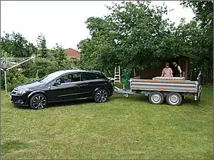

mein Problem ist derzeit udn auch in zukunft das zugfahrzeug und der Fürherschein.
mit Klasse B darf ich nicht mehr Ziehen als das zugfahrzeug Leer Wiegt was beim Astra gerade mal 1,35T sind und beim schon bestellten Passat 1,5t sein werden.
ich gucke also auf jedes KG Leergewicht daher fallen die üblichen 3,5t anhänger mit ihrem imensen Leergewicht schon aus dem rahmen aber das es geht kann ich euch zeigen.Klicken Sie auf die Grafik für eine größere Ansicht
