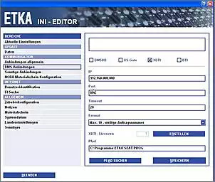

Ich kenne W2003-Server nicht, aber hast du alle Zertifikate für eine Verbindung mit den entsprechenden Gegenstellen. "Wenn diese denn benötigt werden."
Alleine die Funktion des Netzwerkes genügt wohl nicht.
Sind spezielle Ports für eine Verbindung nötig?
Schau doch mal den Ini.-Editor.... "?"
Die Zugangsdaten müssen Dir alle vorliegen.

Was da einzurichten war, ist exakt so eingerichtet wie vorher (als es noch funktioniert hat), bzw. wie auf dem Rechner auf der anderen Seite des Schreibtischs. Das ist ja das, was mich so nervt. Da gehts, hier nicht.
Hab ich. Allerdings läuft die Anbindung bei mir über den DMS-Backbone, nicht über XDTI (was immer das sein mag).
