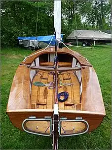

Standard Aussenborder für Jolle (Korsar)
hab den anderen Thread über das Gleiten von Jollen mit Aussenborder gesehen.
Ich würde gerne einfach nur gegen den Strom vom Neckar ankommen oder bei Flaute gemütlich in den Hafen kommen.
Was wäre das für ein günstigster Motor der mir helfen kann?
Elektro? Benzin?
Kann an einem Korsar überhaupt was befestigt werden?
Bei Ebay gibts ja immer diese 150€ Elektro-Billigheimer... Ist das was?

nicht böse sein, aber so ganz Unrecht hat Kraehe nicht. Das Boot bzw. sein Spiegel muss die Zug-, Schub- und Torsionskräfte durch den Aussenborder aufnehmen. Der Bootsbauer, der Dein Schmuckstück getischlert hat, hat daran keinen Gedanken verschwendet.
Ausserdem wird das zusätzliche Gewicht am Spiegel den Trimm durcheinander bringen. Wenn die Spiegelkante ins Wasser kommt ist es vorbei mit dem schönen Speed, dann "saugt" sich das Boot "fest und wird erheblich langsamer.
Schließlich sehe ich nicht, wo Du bei den großen Lenzklappen noch den Platz für den AB hernehmen willst.
Ich persönlich würde den Korsar segeln und paddeln - oder ein Boot kaufen, dass für einen Aussenborder geeignet ist.

Die Pinnenhalterung ist ziemlich stabil und das HEck wurde inkl. Rumpf ein-ge-glasfasert.
Der Spiegel ist stark.
Könnte ich nicht einen kleinen Aussebnborder mittig an die Pinnenbefestigung hängen ?
Seitenborder ist glaub ich schlecht, da quasi überall breites DEck ist.. also keine BEfestigungspunkte...
Grüße,
tomek
Ich habe eine Signatur.

Ich bin Jahrelang mit einer VB-Jolle gesegelt und hatte schließlich einen 2,3PS Honda dran. Das hat sehr gut funktioniert. Die VB-Jolle ist aber auch als Wanderjolle gedacht und entsprechend stabil.
Hast Du mal daran gedacht, was passiert, wenn Du kenterst?
Wenn Du wirklich Strom hast, verstehe ich Deinen Wunsch nach einem Motor. Ich denke aber, daß Du für das Revier das falsche Boot hast.

Aber da kann ich nun schwer was dran ändern. NAch 2 Jahren Restauration will ich den Kübel nicht wegwerfen....
@Emotion:
Ich kannte das Konzept ser Seitenborder noch gar nicht.
Das würde natürlich gehen... Danke für die Zeichnung.
Ich hätte einfach gerne eine Reserve falls der Wind wegbleibt, und ich in die Nähe unseres Stauwehres komme...
Ok, dann werd ich einfach nochmal ein wenig darüber nachdenken.
Danke euch!
