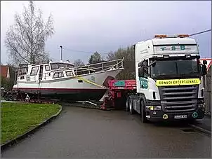

15m x 3,85m und ca.4,2m hoch mit Auflieger 16t schwer sah so aus

Alt 26.08.2010, 21:46
Benutzerbild von Kamikaze
Kamikaze Kamikaze ist offline
Registriert seit: 03.01.2010
Ort: Ketsch
Beiträge: 414
2.638 Danke in 319 Beiträgen
Zitat von Verdrängerwilli Beitrag anzeigen
Um die Strecke und Genehmigungen kümmert sich die Transportfirma
Anhang 228834
Was hat der Transport mit Kran und Co. gekostet, auf welcher Strecke?
MFG
-------- Silvio
Mail über ein Angebot an Yachtspeditionen, mit LxBxH und Gewicht,von A nach B
dann hast Du deinen Preis
Autokran ist abhängig von Entfernung der An und Abfahrt und Gewichtsklasse
auch hier bringt ein Angebot einholen, Klarheit.
Servus Willi
