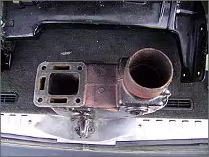

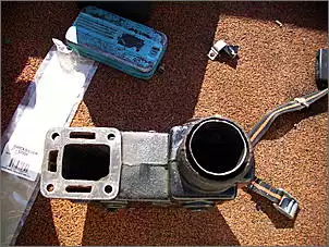

ich habe 2 EXHAUST ELBOW s für meinem 3,00 Mercruiser auf meiner Werkelbank liegen
einmal den
(76351)

und diesen hier, der im Auslass doppelwandig ist. (60426)
Hits:	271
Größe:	69,0 KB
Nun zu meiner Frage:
welchen soll man nehmen und den Sinn der doppelten Wand?

Hallo Hajo,
meiner sieht ähnlich aus wie Deiner auf dem unteren Bild.
Auf der jeweils linken Seite Deiner Bilder siehst Du die Einlassöffnungen fürs Kühlwasser (drei kleinere aussen) und die Öffnung für die Abgase (grosse runde Öffnung innen) - das Kühlwasser dückt es dann durch die "Doppelwandung" und wird danach zusammen mit den Ausfuffgasen weiter (abwärts) in Richtung Transom geführt. Also sozusagen ab der rechten Seite des unteren Bildes.
Die Frage wäre somit: Wo/an welcher Stelle des Knies auf dem oberen Bild verlässt das Kühlwasser die "Doppelwandung" und wird zu den Auspuffgasen geführt - vielleicht sind da Öffnungen nach innen angebracht - kann ich auf dem Bild nicht erkennen.
Grüsse aus dem Süden!
Joschka

Der obere ist das original Teil, der untere......
....Stahrohr im Gußteil? Willst Du uns auf die Rolle nehmen?
nein nein
beides sind original Mercruiser-Teile
den mit dem Stahlrohr drinnen, war original eingebaut. (geschätzes Bj. 1976-78)
übrigens, das Stahlrohr besteht aus VA-Stahl und ist eingepresst
den ohne Stahlrohr (keine Doppelwand) habe ich zusammen mit dem Sammler gebraucht erworben. Bj. v 1979
Die Abgasbogen haben auch eine unterschiedliche Artikelnummer , die mit eingegossen wurde.
wo die Politik versagt, wuchert eine völlig bürokratisch überzogene Handlungsorientierung !

Schöne Teppiche hast ja auf deinen Werkbänken, der braune könnt ja fast von ner Glastron stammen
Ich hab nen 6 Zylinder Bj76 und der hat das gleich Knie wie auf deinem 2. Bild.
Abgas innen, im Ringspalt aussen läuft das Kühlwasser zu und danach mischt sich eben beides in den Gummi drunter rein.....
Der "Neuere" ohne Rohr müßte weiter oben auch "Schlitze" im Abgaskanal haben wo das Kühlwasser in´s Abgas geht. Nur eben ein bisschen weiter oben und net so schick getrennt und in die Richtung nach draussen gebracht........
Ich denke der neuere ist auch verwendbar, nur hat eben da schon irgendeiner was "gespart".....
Nimm den Alten bis er stirbt
