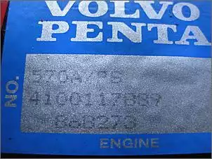

Dann mal ein paar Bilderchen...ich glaub die Motornummer hab ich auch wieder gefunden.....

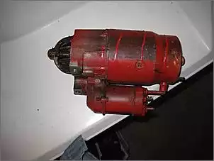

Hits:	155
Größe:	32,4 KB

für den 570A habe ich sogar ein Werkstatthandbuch
(ist mein alter AQ231 mit neuer Bezeichnung)
sollte dann dieser sein Nr. 855334 (gibt es auch im Austausch)

Der passt nicht.
1. hat der Anlasser 11 Zähne, mir würden 9 reichen
2. ist der Verkäufer bis 13. Sept. in Urlaub und ich möchte Freitag in Urlaub und
3. hab ich den Anlasser heute in Braunschweig bestellt da vorrätig und
sofort lieferbar
Trotzdem danke.
