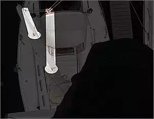

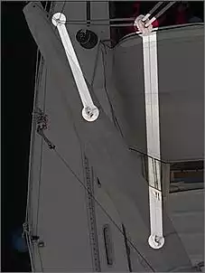

Standard Dutchman ...
das von Vierzigplus und Chippy angesprochene Dutchman-System mal von
oben gesehen (habe zur besser Erkennung den Rest etwas abgedunkelt) ...
Hits:	385
Größe:	97,9 KB
Hits:	376
Größe:	20,2 KB
Selten so an Segeln gezerrt. Solange das Segel in die Buchten fällt, wie
es der Dutchman vorgibt, alles ok. Ich habe mir jedenfalls einen abgebrochen
. Vielleicht war der Kram auch einfach nur falsch angetüddelt oder das Tuch
noch zu neu.
Dann lieber Lazy Jacks . Beim Raufziehen vom Groß ggf. auf die Latten
aufpassen, sonst noch nie Probleme damit gehabt. Ohne geht auch ganz
gut, wenn einer den Kurs anständig hält .
Gruß Ralph
