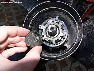

Der erste Prop wird eine Flow Torque Nabe haben:
Der zweite ist halt ein normaler Prop.

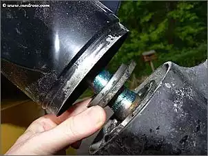

Die Druckscheibe jedenfalls ist nicht mit der konischen Welle fest verbunden. Sie sitzt bei dir nur ewas fest drauf.
Hier siehst du die konische Welle:
Hits:	717
Größe:	85,7 KB

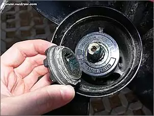

Bei einer Standard-Nabe ist hinten das Druckstück so:
Hits:	6582
Größe:	80,2 KB

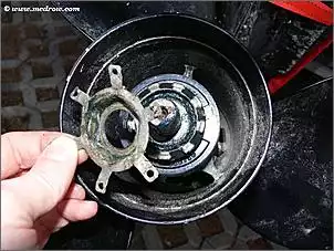

Wenn das draufgesteckt ist, kommt das Sicherungsblech:
Hits:	736
Größe:	92,7 KB

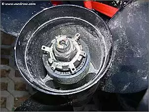

Und wenn das drauf ist, die grosse Mutter:
Hits:	786
Größe:	95,5 KB
Die Mutter wird festgezogen, das Sicherungsblech dreht sich mit.
Wenn die Mutter dann fest ist, werden die Laschen des Blechs runtergebogen (da wo es passt):
Hits:	800
Größe:	56,1 KB
