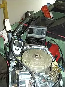

OT (sorry):
Falls Du eine qualitativ höherwertige Endoskopkamera suchst, kann ich Dir diese empfehlen (Made in Germany):
http://www.testo350.com/318.html
Hits:	330
Größe:	46,4 KB
Die kann man auch an den Laptop anschließen, etc.
Mit sonnigen Grüßen,
Clemens
