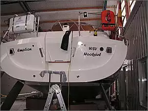

Hallo alle,
anlässlich verschiedener Themen zum Thema Rettung habe ich noch mal über meine Badeleiter nachgedacht. Diese war bis jetzt nur bei guter Beweglichkeit nutzbar.
Ich werde sie jetzt um 2 Stufen verlängern lassen, um auch das an Bord kommen nach POB zu erleichter.
Gut bei 8 Meter hohen Wellen nutzt das nichts, aber wir haben auch schon Leute nach einem Gewittersturm bei relativ ruhigem Wasser aus dem selbigen geholt.
Dabei war es gut, dass die unterste Stufe der Badeleiter bei dem Boot tief genug unter Wasser war.
Bei meinem jetzigem Boot wäre das nicht so einfach gewesen.
Ab Ende der Woche geht die Leiter tief genug ins Wasser.
Besser ist zwar, nicht ins Wasser zu fallen, aber es waren ja Leute von einem anderen Boot, die wir rausgezogen haben und auch in dem Fall möchte ich nicht, dass es an einer zu kurzen Badeleiter scheitert.
Wie seht Ihr das?
MfG Skip

Nicht nur zur Rettung,auch ansonsten ist die Badeleiter immer irgendwie um eine Leitersprosse zu kurz..
Du kannst aber zum Vergleich hier gerne Bilder vorher/nachher reinstellen.

mit vorher/nachher ist natürlich die Badeleiterverlängerung gemeind..

Zumindest scheine ich nicht allein mit meiner Idee zu sein...
Nun die gewünschten Bilder vorher - nachher (so ähnlich wirds werden)
Dann würde ich ggf. drüber nachdenken, den jetzt nachzurüstenden Teil teleskopierbar zu machen. Warum willst Du Dir was ans Boot bauen, was dann einen Meter oben raussteht?
mfg
Martin

Alt 18.08.2010, 04:59
Benutzerbild von skip
skip skip ist offline
Registriert seit: 02.02.2002
Beiträge: 697
Rufzeichen oder MMSI: Hallo!
1.302 Danke in 612 Beiträgen
Danke für den Tip.
Ich hab da auch lange drüber nachgedacht.
Aber bei Teleskop mit einfachen Mitteln(Rohre ohne Dichtung etc.) bewegt es sich zwischen 2 Möglichkeiten:
Es hat viel Spiel und bewegt sich immer(klappern), oder
Es hat kaum Spiel und wenig Schmutz(Z.B. Schlick wie bei den Schwertern) kann die Beweglichkeit behindern.
Dazu kommt, dass die Dicke der Rohre als Einschub mir zu dünn erscheint.
Vielleicht war auch das Bild nicht so gut zum schaun..
Hier hab ich mal ein Bild der Werft(also nicht von meinem Boot) manipuliert.
Hits:	509
Größe:	29,5 KB
MfG Skip
Was ich nicht verstehe: Diejenigen, welche am Meisten über Maßnahmen zum Umweltschutz schimpfen, sind meist für Umweltschutz... aber nur, solange ihn Andere umsetzen!
Geändert von skip (18.08.2010 um 06:34 Uhr)
Alt 18.08.2010, 08:59
Benutzerbild von Eclipse197
Registriert seit: 04.06.2007
Ort: Karlsruhe
Beiträge: 1.510
1.850 Danke in 942 Beiträgen
Hallo Skip,
Die Werft hat wohl laut Bild aber extra in diesem Bereich keine Relingstütze eingebaut,wohl damit das Ruder (sorry,kenne jetzt nicht die Bezeichnung der Ruderverlängerung) nicht behindert wird.
Warum machst Du dir nicht nochmals ein Gelenk ab der 3 Stufe rein.(von unten gesehen)
Rudi

Zitat von Eclipse197 Beitrag anzeigen
Hallo Skip,
Rudi
Jepp, da hast Du Recht,
deswegen habe ich mir am Wochenende den Schwenkbereich der Ruderpinne angeschaut.
Ich hab aber Glück gehabt, es sind noch einige cm zwischen Maximalausschlag der Pinne und der verlängerten Leiter.
Aber auch für den Hinweis mein Dank! Ich hätts ja auch vergessen können.
Die Midget-Werft macht es genau so, allerdings verlängern die standardmässig nur um eine Stufe.
Aber nun zum zusätzlichen Gelenk. Auch darüber habe ich nachgedacht.
Leider müsste das Gelenk zur falschen Seite klappen. Beim Hochsteigen würde die Leider in Richtung unters Boot wegklappen.
Die mögliche Lösung einer manuellen Verriegelung habe ich aus Einfachheitsgründen verworfen. Das Fummeln im trüben Wasser wollte ich mir sparen. (Im Seenotfall sicher auch nicht nutzbar, da es der zu Rettende bedienen müsste)
MfG Skip

Hallo Skip,
ich kenne dein Problem mit einer zu kurzen Badeleiter.
Aber wenn ich mir dein Foto so anschaue denke ich so schlimm sieht das bei dir doch gar nicht aus.
Versuch doch mal (zumindest als Zwischenlösung) eine Leine mit Trittschlaufe an der untersten Stufe zu befestigen - viellecht reicht das schon aus.
Ich fahr heute mit dem Teil zum Schlosser... Da wir viel in Friesland unterwegs sind, ist ein nicht zu sehender Teil im Wasser nicht so optimal.
Im Rettungsfall ist es sicher auch ziemlich schwer zu benutzen.
(Vielleicht muss ich ja sogar mal gerettet werden!)
Ich hatte an einem Kat mal eine Strickleiter als Einstiegshilfe.
Macht keinen Spass, das Teil unter Wasser zu angeln und dann bewegt es sich beim Einsteigen auch noch unter das Boot. Bei Ergänzug einer festen Leiter sind Blessuren am Bein unvermeidbar.
MfG Skip
