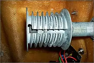

Hallo Zusammen,
habe zwar schon einmal wegen meines Problemes gepostet und keine Antwort bekommen, aber es hilft nix, ich brauch Hilfe
Wollte gestern das Lenkseil um die Schnecke am Lenkrad legen, dabei fiel mir auf, das die Schnecke einen Schlitz hat, quasi quer über die Schnecke
Muß ich da irgendwas einfädeln oder reicht es, das Seil einfach mit ein paar Windungen um die Schnecke zu legen?
Gruß Markus

Meine Seillenkung im kl. Sportboot hatte eine doppelte Keilriemenscheibe auf der Lenkradwelle. In der Mitte war ein Schlitz . Dort wechselte das Seil von einer Nut auf die Andere. Im Schlitz war noch eine Gewindebohrung , da wurde das Seil mit einer Schraube fixiert.

Hallo Markus
Meinst du diese Nut?
Hits:	412
Größe:	52,7 KB
Lese mal hier http://www.boote-forum.de/showthread.php?t=36823
Gruß aus dem Westerwald. Frank

hallo frank,
ja genau so sieht es bei mir aus......ganz genauso.
dann werd ich mal lesen....
danke schön

na klar hat alles geklappt, dank eurer Hilfe
War aber recht nervig dieses Gefummel und mit Nachbar und Frau als Hilfe.
War ich froh, noch eine Rolle Ultra-Babsch (pervers klebendes Klebeband)
zuhause zu haben
Kann gerne ein Foto machen.......
