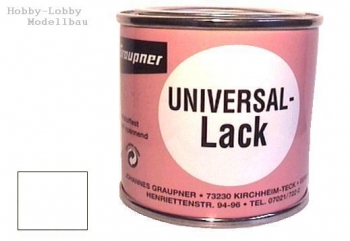

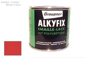

Hallo Don,
habe auch schon den Fehler gemacht:
Habe nicht gewußt welcher Lack auf dem Boot war:
Hatte vergessen das auf der Graupner WS7
(Baujahr 1976) Alkyfix drauf war!!!!!!!!!!!!!!!!!!!!!
Habe dann mit Graupner Universal-Lack drübergestrichen!
Diese beiden Lacke habe sich überhaupt nicht vertragen!
Das Ergebniss war eine schöne gekräuselte Oberflächen
Naja: Hatte zuerst eine kleine Stelle am Heck getestet!
War also nicht so schlimm!!
Fehler erkannt: Die WS7 müßte komplett überholt werden!
Ist noch das Boot mit Balsa-Rumpf! Was man in 34 Jahren nicht alles dazulernt!
Nicht nur im Modellbaubereich, sondern auch im Motorbootbereich!!!
DON hast recht: Lack aus der Sprühdose ist 1000 mal besser als pinseln!!!!
