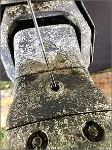

Hallo Leute. Ich hole dieses Thema mal hoch.
Was haltet ihr von der Farbe des Öls an meinem Mess-Stab?
Der Antrieb ist ein VP DP-SM.
Ich habe das Boot Anfang der Saison gekauft. Leider komme ich an den Vorbesitzer nicht mehr ran. Laut dem Bootsnachbarn wurde der Motor/Antriebsservice immer regelmäßig gemacht. Der Antrieb schaltet sauber und zuverlässig. Nur die Farbe das Öls (so graphit ähnlich) irritiert mich etwas.
Was sagt ihr?
Grüße Torsten

Ein Öl wird vom Gebrauch immer dunkel. Mach Dir da keine Sorgen. Es sollte aber nicht allzuviel Abrieb enthalten welches silbrig schimmern würde. Aber auch da wäre ein wenig normal.
