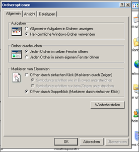

Das sind die Einstellungen:
Erster Tab:

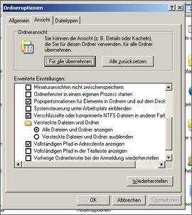

Zweiter Tab 1:
Hits:	183
Größe:	20,5 KB

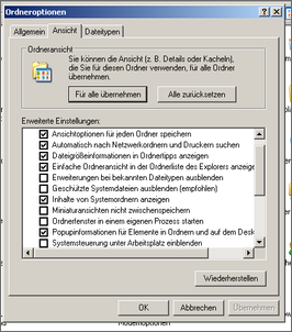

Zweiter Tab 2:
Hits:	180
Größe:	23,1 KB
