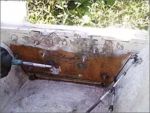

Hallo Ralf,
vielen Dank für deine Antwort. Die Anschlüsse für das Gas sind in der Tat außen angebracht. Ich hab mal ein Foto angefügt, von Motor und Heck des Bootes. kannst du da vielleicht etwas erkennen?

Hallo Swenni,
an dem einen Schaltzug ist ein Anschlußnippel wenn ich das richtig sehe
das Lenkkabel muß du direkt an dem Bügel montieren, da müßte auch ein Loch drin sein
