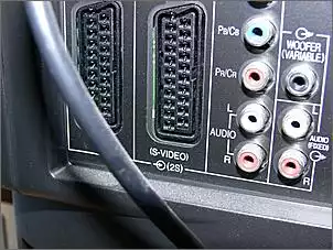

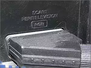

VGA auf Scart kann ja nur bedeuten, dass im Scartstecker die RGB-Kontakte belegt sind, also 15, 11 und 7 (zzgl. Masse):
Das klappt nur, wenn dein TV auch mit RGB-Signalen an seiner Scart-Buchse umgehen kann. Das steht meistens am TV auch dran.
Hier ein Bild von meiner Scart-Buchse, die RGB kann:
Hits:	466
Größe:	81,7 KB
Und hier meine Scart-Buchse, die nur S-Video kann:
Hits:	472
Größe:	92,5 KB
Die ganz billigen TVs können sogar nur Composite über Scart entgegennehmen.
Das Kabel ist bestimmt das letzte, was irgendwas dafür kann.
