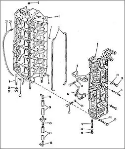

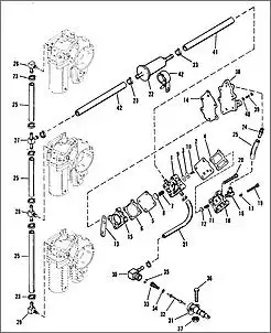

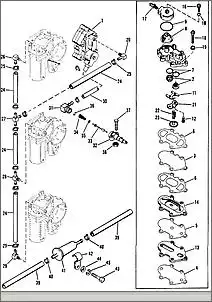

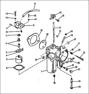

Moin Moin,
Hab nen kleines Problem mit meinem Merc.
Ich bräuchte Fotos oder Zeichnungen von der Vorder-(vergaser) Seite.
Bei der Schmierung fürs Kurbelgehäuse haut es mir so viel Sprit rein das es aus dem Vergaser wider raus läuft. Nun bin ich zusammen mit Fourwinnzler am hin und herüberlegen ob die Schläuche falsch angeschlossen sind, aber wir kommen auf keine "logische" Lösung. Den Anschluß für den "Chook" können wir auch nich zuordnen.
Viel. kann mir ja einen helfen.
Danke und Gruß
Robert

Alt 29.07.2010, 17:53
Benutzerbild von Cyrus
Cyrus Cyrus ist offline
Registriert seit: 27.01.2002
Beiträge: 21.853
Ich hoffe es hilft...

Geil Geil,
Vielen dank. falls ich noch fragen habe meld ich mich noch mal.
(das gibt nächstmal n Bier )
