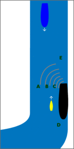

vor ein paar Tagen war ich ja in Holland unterwegs. Bislang kannte ich
das Revier von ein paar Passagen mit Segelbooten, diesmal war es ein
Stahlverdränger. Mit dem konnte man dank nur 2,45 m Höhe und knapp
einem Meter Tiefgang schön über mir bis dahin unzugängliche Kanäle,
Flüsse und Seen tuckern.
U.a. fuhren wir zwischen Delft und Rotterdam. Gerade um eine Biegung
rum, lag rechts ein Binnenschiff. Ein Bagger war dabei, da Schiff zu
beladen. Zuerst war nichts ungewöhnlich.
Wir waren gerade neben ihm, da fiel mir das "Schraubenwasser" auf .
Das Schiff lag mit dem Bug zu mir entgegen der Fahrtrichtung (Situation
wie bei "blaue Tafel"). Das Schraubenwasser drückte nahezu über die
gesamte Breite des Fahrwassers.
Weiter hinten kam uns ein zweites Binnenschiff (blau) entgegen, ich (gelb)
hatte jedoch Zeit und Platz für Manöver ...
Name:	Binnen Gegenverkehr.gif
Hits:	787
Größe:	24,0 KB
(nicht maßstabsgetreu, nur zur Orientierung)
Habe ich so noch nicht erlebt . Vermutlich hatte der Schwarze eine
Vorleine in die er eindampfte? Die Uferbefestigung habe ich mir nicht
näher angeschaut, hatte kurzzeitig was anderes zu tun .
Gruß Ralph

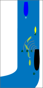

Um an die sichere Position E zu kommen und
1.) nicht durch den Schwell ans linke Ufer gedrückt
2.) nicht dem Entgegenkommer (blau) vor den Bug zu fahren
3.) nicht in den Strom (irgendwo muss der Schwell ja herkommen) zu geraten
hatte ich mir 4 Alternativen überlegt:
Hits:	710
Größe:	24,4 KB
A, B oder C ?
Oder einen geordneten Rückzug nach D ?
Wie fahren?
Gruß Ralph
Alt 27.07.2010, 22:45
Benutzerbild von nightforce
nightforce nightforce ist offline
Registriert seit: 27.08.2005
Beiträge: 1.738
1.121 Danke in 685 Beiträgen
Ich hab auch schon so geladen, macht Sinn, wenn man oft rücken muß.
Dann geht festmachen ja nicht wirklich.
Das ist ein gängiges Verfahren, auch bei Entladung z.B. zur Deichbefestigung.
man muß ständig nachrücken um im Wirkkreis des Baggers zu bleiben.
um da nicht in den Gegenverkehr zu fahren hilft nur hart Steuerbord und Schub um nicht allzulang im Querwasser zu bleiben.
Gruß Frank
Nur Asse auf der Hand, und der Rest der Welt spielt Halma

Alt 27.07.2010, 23:39
Benutzerbild von jannie
jannie jannie ist offline
Registriert seit: 20.09.2007
Ort: Brunsbüttel / Dithmarschen
Beiträge: 3.825
Boot: -
Rufzeichen oder MMSI: -
5.920 Danke in 2.438 Beiträgen
kommt ein wenig auf das Boot und die Motorisierung an. Mit unserer LENA wäre ich durch den Schraubenstrom des Berufsschiffes mit voller Fahrt und entsprechender Ruderlage nach Stb. dicht vorbeigefahren. Ist nicht anders, wenn Du in einem Fluss mit sehr viel Strömung fährst, nur viel schneller vorbei. Die Versetzung durch den Schraubenstrom ist dann relativ gering.
Bei wenig Erfahrung mit dem Boot ist ansonsten das Abwarten auf der sicheren Position, bis der Entgegenkommer vorbei ist, keine schlechte Idee. Und dann in grösserer Entfernung vorbeifahren und trotzdem auf den möglichen Versatz achten.
Ansonsten weisst Du das doch sowieso. Aber evt. hilft es ja den Mitlesern.
gruesse
Hanse
Alt 28.07.2010, 07:06
Benutzerbild von Woody
Woody Woody ist offline
Registriert seit: 06.04.2003
Ort: 53°33,5'N 09°36,6'O
Beiträge: 2.788
Boot: Hanseat 70B2
Rufzeichen oder MMSI: "Verkaufen sie auch Batterien???"
3.804 Danke in 1.777 Beiträgen
Was man tun muss kommt auch stark auf das Boot an. Segelboote haben in der Regel eine zweigeteilte Lateralfläche (Kiel und Ruder). Wenn der Kiel in den Schraubenstrom gerät und das Ruder noch draussen ist dreht das Boot in Deiner Skizze nach Backbord. Wenn Du durch bist und der Kiel aus dem Strom kommt dreht das Boot nach Steuerbord. Allein deshalb würde ich mich von Berufsschiff, Entgegenkommer und Ufer gut freihalten wollen.
Alt 28.07.2010, 08:29
Benutzerbild von KaiB
KaiB KaiB ist offline
Registriert seit: 19.12.2002
Beiträge: 3.492
6.558 Danke in 2.626 Beiträgen
Wenn die Zeit für eine AK Fahrt mit SB Ruder reicht bevor der Entgegenkommer zu macht, da er seinerseits nach BB drücken wird um den Schwell auszugleichen, dann durch mit AK.
Geordneter Rückzug ist zweischneidig.
Wenn Du im eh engen Bereich nebem dem eindampfenden aufstoppst hast Du kein Ruder mehr im Schiff und das gerade evtl. dann, wenn Du in dessen Sog kommst. Er muss das Schraubenwasser in dem engen Kanal ja irgendwo herholen.
Umdrehen wäre noch enger und man kommt dem Entgegenkommer gerade dann in die Linie wenn er Druck macht um den Schwell auszugleichen.
Also, nah dran mit AK durch.
Weiter weg und alles gut zu übersehen wäre abwarten und den Entgegenkommer durchlassen eine sichere Variante.
Kai
Alt 28.07.2010, 08:38
JohnB JohnB ist offline
Registriert seit: 03.11.2009
Beiträge: 5.729
Boot: Hellwig Milos
7.874 Danke in 3.930 Beiträgen
Hallo Ralf,
interessante Fragestellung.
D erscheint auf den ersten Blick die sicherste Variante. Ist es aber nur solange, bis der Gegenverkehr um die Ecke biegt. Dann liegt man voll in dessen Schraubenwasser auf Legerwall.
Bei C ist das Schraubenwasser des Festliegenden am turbulentesten. Mit entsprechender Auswirkung auf die eigene Ruderwirkung. Auch quert man dann das Schraubenwasser nicht senkrecht. Das Boot wird also gedreht werden.
Bei A führt der Weg unter Berücksichtigung des zu erwartenden Versatzes nahe an den Gegenverkehr. Auch hier wird das Schraubenwasser nicht senkrecht gequert.
Ich würde mit Ak Route B wählen, da man dann das Schraubenwasser senkrecht queren kann. Somit wird das Schiff nur querversetzt und nicht gedreht.
Beste Grüße
John
Alt 28.07.2010, 08:43
Benutzerbild von Karlsson
Karlsson Karlsson ist offline
Registriert seit: 01.03.2006
Ort: bei Hannover
Beiträge: 4.257
wenn genug Leistungsreserve .. Hebel auf den Tisch und durch
ansonsten Plan D .. abwarten und in ruhe angehen..
By Karsten

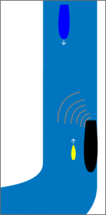

Alt 29.07.2010, 17:35
Benutzerbild von RalphB
RalphB RalphB ist offline
Registriert seit: 02.11.2008
Ort: Hannover
Beiträge: 1.533
Danke für Eure Beiträge . Da lag ich ja nicht ganz so verkehrt . Das
war ein Gefühl ..., fast wie bei Wind auf einem Segelboot .
Hier nochmal der "gefühlte Kurs":
Hits:	358
Größe:	25,7 KB
Wie so oft ist wohl eine allgemeine, verbindliche Anleitung nicht möglich.
Zum Nachdenken hat mich die Situation schon gebracht. Da fährst Du
stundenlang geradeaus, nebenbei gibt es lecker Kaffee und Kuchen (mit
Erdbär), dann so was. Bleibt alle wachsam und kommt heile und
gesund über die Saison .
Gruß Ralph
