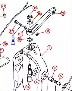

Hallo kann mir einer sagen wie der Lenkhebel am Lenkzapfen fest ist?
Wenn die Mutter von der Schraube ist geht die Schraube dann so raus oder ist die noch in den Lenkarm geschraubt?

Hilft das weiter?
(Ist zwar vom Bravo, aber wird beim Alpha wohl nicht anders sein...)

Genau ich muß nur wissen ob Nr.17 in den Lenkarm geschraubt ist oder nur durch gesteckt und mit der Mutter verschraubt wird.

Die ist nur gesteckt.

Ist soweit ich mich erinnern kann gesteckt.
Warum nimmst Du die Lenkung auseinander? Undicht?

Ich weiß es nicht,
aber da die Schraube eingeklebt wird denke ich dass die Mutter keine Kontermutter ist und somit die Schraube nur durch gesteckt ist.
Probier es doch einfach aus...

Ausgeschlagen und kommt Wasser rein.Löcher hab ich schon gebort Mutter ist auch ab.Mach morgen mal von allem Bilder.Mir fehlt nur noch der Gewindeschneider 1 Zoll NPT wenn einer einen zum Verleihen hat bitte melden

Hatte ich auch mal, den orginal Bolzen kannst du vergessen, habe mir in der Firma Hülsen drehen lassen und eingepasst und den alten Bolzen geschliffen.
Dann noch wie bei Gen 1. einen Schmiernippel eingebaut, dann hast du Ruhe.

Jau 300.- aber meiner is nich ausgeschlagenhab alles draußen und das vierkannt Bolzen und Lenkarm sind in Ordnung.Der dicht Ring der is allerdings garnicht mehr in Ordnung,deshalb auch das Wasser im Motorraum.
