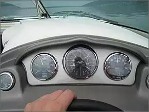

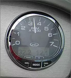

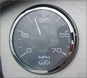

V8 5.0 MPI - Bestbedingungen, windstill und spiegelglattes Wasser
wenn man den Anzeigen trauen kann , errechnet sich bei 45km/h und 32,2 l/h ein Verbrauch von 0,7156l/km

Zitat von Sabine & Mike Beitrag anzeigen
wenn man den Aneigen trauen kann
Der Smartcraft Verbrauchsanzeige kannst du trauen.
Den Staudruckmesser eher nicht.
Da würde ich mal ein GPS Gerät zu Rate ziehen.
Ansonsten bin ich mit fast identischen Werten unterwegs.

Alt 30.07.2010, 14:06
Wohnbusfahrer
Klasse, ein Drehzahlmesser mit Troll-Modus
