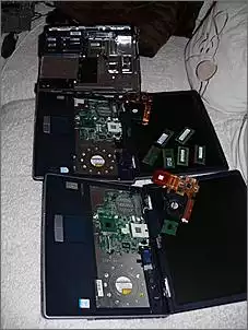

Es begann damit, dass der Laptop meines Bruders zickte. Er fuhr nicht mehr vernünftig hoch, blieb oft beim Windows-Startscreen stehen. Nach etwas hin und her entschloss ich mich, Windows einfach neu aufzuspielen.
Da begann es dann, immer seltsamer zu werden.
Beim Booten von der Windows-CD kam oft zu Beginn eine Fehlermeldung "Die Datei \i386\ntkrnlmp.exe konnte nicht geladen werden. Fehlercode ist 7."
Wenn die Installationsroutine dann ab und zu dochmal ging, häuften sich die Fehler, weil diverse Dateien nicht kopiert werden konnten. Es waren aber immer wieder andere. In vielleicht nur 2 von 50 Versuchen kam die Installation mal soweit, alle Dateien zu kopieren und neu zu starten. Das Setup nach dem Reboot konnte nie korrekt zu Ende geführt werden. Das DVD-Laufwerk war das erste, was ich tauschte. Brachte keine Besserung.
Dann fiel der Verdacht auf den RAM. Sechsi neue RAM-Riegel gekauft (3 x 2 GB zum paarweisen testen). Keine Besserung. Mit Ubuntu und dem darauf enthaltenen Memtest habe ich den RAM geprüft. Massig Fehler! Bei den alten und den neuen Riegeln gleichermaßen. In meinem eigenen Läppi liefen sie komischerweise aber.
Hm. Sollte der Speichercontroller des Boards einen Hieb haben? Also habe ich bei eBay zwei Boards gekauft sowie einen baugleichen Laptop. Alle Komponenten x-fach umgebaut (SATA-Platte, TFT, Board, etc.). Die Fehler blieben. Langsam wurde ich ratlos. Sollte ein Controllerdefekt vielleicht in der Baureihe gehäuft auftreten? Google brachte nix. Bestimmt 4 oder 5 Wochen schraubte ich da nun schon rum. Ubuntu von der CD lief einwandfrei.
Gestern abend dann der Durchbruch: weil ich nicht ständig alles umbauen wollte, habe ich angefangen, an beiden baugleichen Laptops parallel zu basteln. In einem mit dem originalen Prozessor (Sockel 478), im anderen mit einem alten Celeron M.
Und siehe da, mit dem Celeron waren alle Fehler wie weggeblasen.
Es lag doch tatsächlich am Prozessor!!! Der hat irgendwie einen Hau. Läuft, produziert aber sporadisch Rechenfehler. Da muss man erstmal drauf kommen. Bisher gab es bei Prozesoren für mich nur "läuft" oder "läuft nicht". Dass das solche Auswirkungen haben kann, da kommt man doch im Leben nicht drauf...
