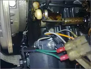

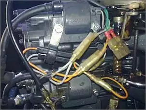

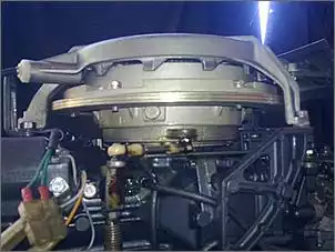

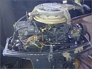

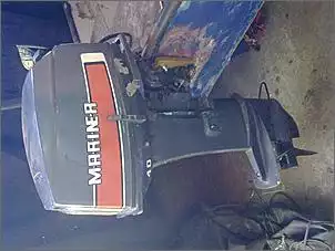

Danke für den tip! so, das ist das gute stück. wie gesagt, gemacht getan, wenn zu sehen, das graue kabel ist das problem, denke ich, von der schwungscheibe bis zur zündspule.
