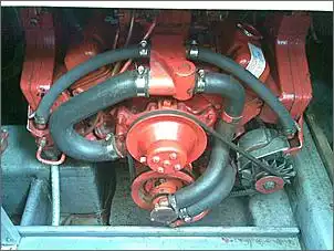

Dort sind zwei 6-Zylinder-Volvos verbaut, die (angeblich) 125kW haben.
Mit diesen Angaben können es eigentlich nur die 3,8 Liter AQ175 sein. Liege ich mit dieser Annahme richtig? Hier ein Bild:

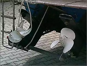

Dann die Antriebe. Die sehen so aus:
Hits:	384
Größe:	41,9 KB
Ich vermute, dass es Z 280 sind. An den Prop sieht man, dass es ein links- und ein rechtsdrehender ist. Wo ist eigentlich dieser Unterschied in den Antrieben realisiert?
Mir ist zudem aufgefallen, dass der rechte Antrieb hinten solche Gummi-Rückschlagklappen hat, der linke Antrieb nicht. Der rechte Prop ist mit einer Sicherungsschraube in der Nabe versehen, der rechte Prop nicht (Loch ist da, aber leer. SuFu hatte ergeben, dass es Ausführungen gibt mit Sicherungsscheibe statt Schraube.).
Das alles interpretiere ich so, dass die Antriebe unterschiedliche "Generationen" sind. Mindestens einer muss also mal gewechselt worden sein.
Könnt ihr mir bitte etwas mehr Input geben? Fällt euch noch irgendwas auf?
Besten Dank schonmal!

links rechts ist ganz einfach umzuhängen, hinter dem Deckel am Antrieb....
Gummilippen sind gegen den Wasserschlag, es gibt sie aber nicht mehr (lt.meinen Infos) dafür ist im Auspuffbalg eine Rückschlagklappe verbaut...
Die Schraube kann ganz einfach nicht vorhanden sein, im Konus, ist eine Sicherungsschraube... um zu sehen ob die Schrauben unterschiedlich befestigt sind, musst du sie abmontieren....
das Typschild für die Antriebe ist normalerweise oben, hinter der Schraube mit dem Meßstab - vor dem Kreuzgelenkbalg zu finden... anhand der Typschilder solltest du erkennen ob es unterschiedliche Antriebe sind.

Das mit dem umhängen habe ich auch gerade gefunden: http://www.boote-forum.de/showpost.p...41&postcount=2

wenn es wirklich 3,8 Liter Motoren sind,(sieht auf den Bildern auch danach aus) würde ich Abstand vom Kauf nehmen.

Stichwort Ersatzteile.
Viele Anbauteile passen zwar vom 4.3er, aber bei den "Internalparts" sieht es düster aus.
Ich meine auch das der Block von Buick ist und nicht von GM.

Dann meinst du den AQ 150. das waren die Buicks, die hatten aber nur 150 PS
Glaube hier an einen 4,3 Liter GM mit 175 PS
Oben am Antrieb in der Nähe des Lenkhelms ist bei den Antrieben das Baujahr eingegossen (sieht aus wie ne TÜV Plakette

solche Ventildeckel hab ich noch nie an einem 4,3er gesehen
Hans,welches Baujahr ist das Boot

Es ist aus 1986.
Die Buick-Thematik habe ich hier schonmal gelesen:
http://www.boote-wassersport-forum.d...?t=2303&page=2
Danach sind die Buicks von 81 bis 85 gebaut worden, so dass "meine" dann doch wieder GMs sein könnten.

Enen Fehler hatte ich , sorry AQ 175 hat 3,8 Liter (GM), somit kannst du Recht haben

kann nur positives berichten... in meiner SSV177 ist auch eine AQ175A (3,8L GM) und ein Z280 verbaut. Die Maschine wurde laut meinen Infos im Camaro verbaut und hat mich in den letzten 10 Jahren nie im Stich gelassen.
