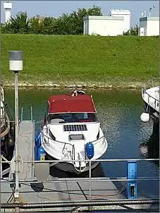

Hallo Holger!
Mit einer Solarzelle wird Dein Problem sicher besser,
aber dauernd laufen kann Dein Kühlschrank wahrscheinlich trotzdem nicht.
Außer Du kannst 150 Watt verbauen, aber wohin?
Meine Solarzelle hat 50 Watt, 75Watt würden vielleicht noch aufs Verdeck passen, aber dann kannst Du Dich beim vor gehen nicht mehr abstützen.
So wie bei mir kann man noch links und rechts der Solarzelle sitzen.
Hits:	561
Größe:	77,1 KB
Die Solarzelle kann man übrigens hoch gegen die Scheibe klappen,
dann kann man das Vordeck auch wieder zum Liegen nutzen.
Natürlich lädt sie dann die Batterien nicht mehr.
Um den Kühlschrank dauern laufen zu lassen, kommst Du um einen Landstromanschluss nicht herum.
Wolfgang
