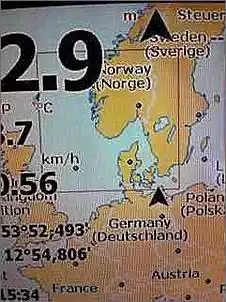

Ich weiß das das jetzt blöd klingt, aber es sind oft nur Kleinigkeiten die falsch oder garnicht gemacht werden.
So blöd wie das jetzt klingt, versichere dich das du bei der Kartenansicht kein Fadenkreuz siehst, wenn ja Exitknopf drücken.
Ausserdem mußt du weit genug hineinzoomen, um zum Beispiel Tiefenlinien und Betonnung anzuzeigen.
Falls das nicht fruchten sollte schick mir doch bitte mal ein Bild wie die Kartenansicht bei dir aussieht.
Wenn deine Karte Datenfehler aufweist kannst du Alle Navionics-Seekarten-Module, die ab April 2010 ausgeliefert wurden updaten.
Ich hoffe ich konnte helfen.
Gruß Jens

Hallo!
Ich will das überhaupt nicht ausschließen, dass ein Bedienfehler vorliegt. Anbei mal ein Foto vom Bildschirm. Das lilane sind die Strecken, die wir gefahren sind, soviel haben wir schon rausbekommen. Aber eben nur immer auf gelbem Hintergrund. Ich glaube wir haben auch weiter reingezoomt, bin mir aber nicht sicher und würdfe es das nächste Mal probieren.
LG
Katja

Ich meine das Fadenkreuz blockiert die direkte Navigation, bzw. zeigt dann den aktuellen Fahrtverlauf nicht direkt an sondern speichert den nur ab.
Beim HDS5 ist durch druck auf die Menütaste ??? das Fadenkreuz wieder weg.

Sitzen gerade auf dem Boot und probieren rum. Ganz zu Beginn in der kleinsten Zoomstufe zeigt er uns ein rotes Viereck, welches aber nur Oslo und Umgebung hat, wenn wir da rein zoomen zeigt er uns auch alles an, aber außerhalb des Vierecks nur gelb. Haben nochmal gegoogelt, msd 15p soll auch Deutschland drauf haben. Kann man denn das rote Viereck verschieben? Wir haben echt keinen Plan und sind verzweifelt...Klicken Sie auf die Grafik für eine größere Ansicht
