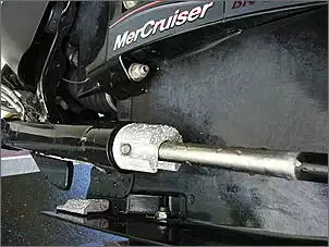

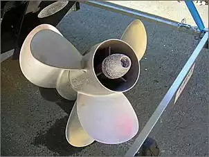

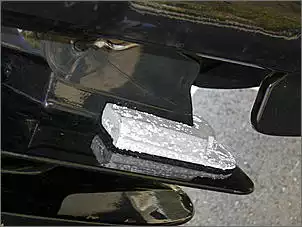

Nachdem wir 3 Tage am Attersee verbracht haben (Törnbericht), stellte ich beim Rausholen des Bootes sichtbare Belagsbildung auf den Anoden des Antriebs fest.
Ist das nach so kurzer Zeit normal?
Muss ich mir Sorgen machen, oder soll ich froh sein, dass sich meine Anoden opfern??
Zwei Dinge muss ich noch anmerken:
1. Das Kabel der Mercathode war irrtümlicherweise beim anschließen der Batterie vergessen worden und

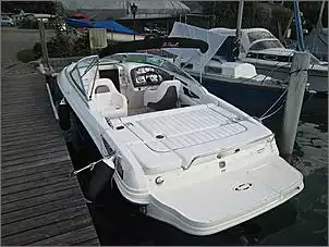

2. bei meinem Liegeplatz war direkt davor ein Stromkasten und die Dalben waren mit Beton ausgegossene Edelstahlrohre (siehe Bild)
Bilder vom Antrieb

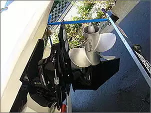

Ist der graue Schleier auf dem schwarzen Lack des Antriebs normal?

Bild vom Liegeplatz mit Stromkasten und Edelstahldalben

Prüft mal das Material der Anoden.
In Süsswasser sollte man Magnesiumanoden nehmen, das Mittelding für Brackwasser ist Aluminium, im Salzwasser erst Zink.
Zink in Süsswasser kann zu schnellerer Abnutzung führen.
Und dann die Landstromverbindungen prüfen, Elektrik des Bootes und evtl. auch mal schauen ob ihr einen Nachbarn mit Tauchpumpe o.ä. in der Bilge habt.

Grundsätzlich löst sich Zink in Süsswasser schneller als in Salzwasser. Bei längerem liegen in Süsswasser wär ein Tausch der
Anoden auf Magnesium nicht falsch.
In HR braucht ihr aber Zink.
Unterschied, sofern ohne Aufdruck auf der Anode, ließe sich etwa durch das Gewicht feststellen. Magnesium ist leichter als Zink.
Kai
