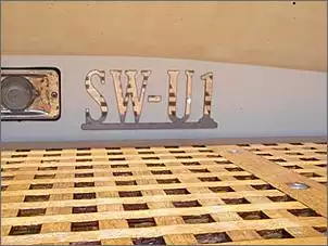

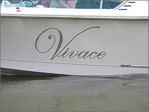

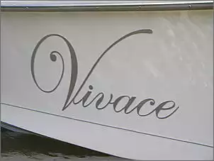

Schriftzug aus spiegelpoliertem Edelstahl!
Sehr schön

Hallo an alle!
Also der Preis richtet sich immer nach dem tatsächlichen Aufwand.
Es kommt darauf an, ob ich die Datei zum Schneiden noch selber erstellen muss, oder ob ich diese fertig bekomme.
Und dann ist noch ausschlaggebend welches Material verwendet werden soll.
Hier Beispiel "Vivace"
Schneidkosten -> 65,00 €
Programmerstellung -> 150,00 €
Die Programmerstellung war hier etwas schwieriger, da der Schriftzug aus zwei verschiedenen Schriftarten zusammengestellt wurde. Da es für einen Freund war, war es natürlich günstiger

Das ganze wird mit Wasserstrahl geschnitten damit man auch sehr dünne Stege hinbekommt und das man keine thermische Einwirkung auf das Material und somit auch einen Verzug hat.

Ja, genau. So konnten wir das Bohren des Rumpfes vermeiden.

Wir haben einen Spezialkleber der Firma RECA verwendet der so ziehmlich alles Bombenfest zusammenklebt.
Aus Messing kann ich das selbstverständlich auch anfertigen. Muss mir dann nur das geignete Material besorgen welches dann auch Seewasserfest ist. Das sollte aber nicht das Problem sein.
Wir haben hier spiegelpoliertes Edelstahl (V4A) in 2,5mm verwendet.
Schneiden kann ich aber bis 100mm.
