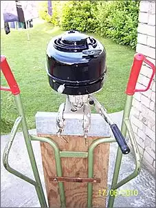

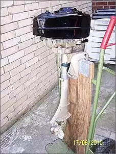

Hallo, ich bin neu hier und muß mich vom Profil her noch genauer vorstellen.
Aber nun zu meiner Frage:
Ich habe zu Karneval beim fischen diesen Motor an der Angel gehabt.
Anscheinend lag er schon länger unter Wasser, aber mit viel Gefühl und einigen Stunden in der Garage, läuft das gute Stück wieder.
Aber nun meine Frage: Kennt ihr den Herrsteller?
Er ist luftgekühlt, hat oben drauf den Tank, der Tank ist aus Aluminium.
Auf dem Schwungrad habe ich Springfield/Mas. gefunden,
Das Typenschild war mit zwei Nieten am Steuerhebel genietet, aber es fehlt.

Sieht aus wie ein Carniti...beruht auf Aspera Basis!

Man findet ja überhaupt nichts vergleichbares im Internet dazu. PS?, ccm? etc....

Aspera - Basis ist richtig, passt dann wohl zu Tecumseh.
Suche nach MEP3 oder MEP5, da wirst du fündig.
Die Motoren wurden damals über Versandhäuser u.ä. angeboten und stammen aus den wilden 60-er Jahren.
Kraftkopf stammt aus einem Rasenmäher, Mischungsverhältnis 1:16.

Das ist kein italienischer Motor !
Könnte ein 3,5 PS MC Culloch sein, auf jeden Fall ein Ami.

Tecumseh hat dazumals Aspera Motors übernommen, das ist schon ein Ami, aber eben doch nur ein Rasenmäher.
