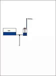

Ich würde in die Entnahmeleitung ein T-Stück einbauen, von dort in eine Weithalsflasche (Nalgene) passender Höhe, in deren Deckel dann einen Geber. Das könnte noch knapp vor den Pumpsumpf passen.
Hits:	314
Größe:	4,7 KB
Google einfach mal nach Weithalsflasche, muss nicht von Nalgene sein. Z.B.
http://www.globetrotter.de/de/shop/d...8a6e33dccbfa31
Gibts wahrscheinlich auch auf Bestellung in Deiner örtlichen Apotheke.
Es gibt auch welche mit eckigem Korpus.
Es sollte schon ein weiches Material sein, damit Du unten die Bohrung für das Fitting machen kannst.
Oben müsstest Du ggf noch entlüften.
Christof

Danke für die Zeichnung und den Link, super Service.

Klar, Aussensensoren gehen auch. In Deinem Link ist aber eine Mindesttankhöhe von 28cm angegeben. Richards Tank hat nur 20cm.
Das billigere, das Du nicht mehr findest, könnte "Sensatank" gewesen sein. Richard, google das mal, wenn es Dich interessiert.
Die "Zwei-Behälter-Lösung" ist aber definitiv preisgünstiger.
