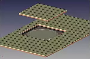

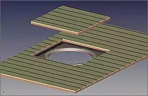

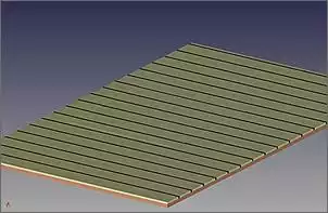

Ich habe in der Mittagspause mal ein wenig gemalt...
Könnte das so funktionieren oder bin ich damit auf dem Holzweg?

Plichtboden geschlossen
Hits:	800
Größe:	25,8 KB
Plichtboden Verblendung geöffnet

Inspektionsluk unter Verblendung geöffnet

Mir gefällt es! ich würde noch einen Ringheber einsetzetzen, zum besseren hochheben. Die Deckelaufauflage solltest du aber auf jeden Fall, mit einer Nut versehen und mit einem Abfluß, da sich sonst das ganze Wasser unter dem Deckel sammelt und stehen bleibt. Was dann nach längerer Zeit passiert kannst du dir selbst ausrechnen. wäre schade um die schöne Arbeit

Hallo Monk,
vom Prinzip her finde ich das gut. Kontrolle ist immer besser als Vertrauen.
Meine Anmerkungen:
Die gezeichnete Luke bekommst du so aber nicht auf. (Bin mir sicher, dass weist du selber auch. Aber bevor hier was schief geht..). Der entsprechende Beschlag ist vermutlich aus Edelstahl? Alternativ einfach ein Loch (für einen Finger ausreichend) und dieses gegen Ausfransen sichern.
Die Kanten sind in deiner Zeichnung ungeschützt. Das würde ich mit Alu oder Holz besäumen. Holz wird etwas auftragen, Alu liegt sicherlich flacher.
Ohne Schutz wird das nach einiger Zeit bestimmt unansehnlich.
Peter

Klar geht das so.
Muß nur noch ein Lukenheber rein - oder ein Loch mit'm Forstnerbohrer. Und Auflageleisten für den Deckel müßen untergeschraubt werden.
Die Profis sagen aber das jeder Ausschnitt eine Umrandung haben muß - sonst ist er amateurhaft.
Aus der Praxis kann ich sagen das es sehr schwer wird die Öffnung so zu sägen wie sie gezeichnet ist.
Du mußt einen Ausschnitt sägen der nach innen und nach außen 100% genau gesägt ist. Sonst paßt der ausgeschnittene Teil nicht als Deckel. Oder der Spalt ist ungenau/ungleichmäßig - der Deckel nachher versetzt.
btw - hast du eine Tauchsäge für so einen Ausschnitt?
Warum machst du keinen runden Ausschnitt?

Der Abfluss ist das Problem. Der Boden der Plicht liegt nicht viel über der Wasserlinie, der Abflußschlauch würde dann auch durch den Teil der Bilge laufen den ich eigendlich dicht haben möchte. (Tank)

Jau, siehe unten.
Klar geht das so.
Ringheber oder ähnliches ist klar, Einfassung auch. Ich wollte mir nur nicht so viel Arbeit machen, nur um das Prinzip darzustellen. Was ist denn an einem Runden Ausschnitt einfacher?
Der Boden und die Auschnitte sind noch nicht zugeschnitten. Ich würde mir das schon zutrauen einen Eckigen Ausschnitt und den Deckel so herzustellen.
Oder doch die Runden Kunststoffdeckel direkt in den Teakboden?
Es gibt bestimmt noch andere Möglichkeiten so einen Deckel wasserdicht auszuführen. Mit fällt nur leider im Moment nix anderes ein.

Das mit der runden Öffnung habe ich nur geschrieben weil bei mir am Boot habe ich einen runden Deckel gemacht. Alle anderen sind irgendwie eckig. Dieser runde ist am besten und einfachsten zu öffnen. Alle eckigen muß man immer überlegen wie rum und wo anpacken...
Bei deiner hier gezeigten Öffnung - wo du ja wohl fast nie dran mußt würde ich den Deckel verschrauben, nicht nur auflegen. Und im Fußbereich würde ich auch kein Loch mit'm Forstnerbohrer machen um da nicht mit'm (Kinder-) Zeh dran hängenzubleiben.
Und die "Entwässerung" deiner Plicht mußt du doch sowieso machen - und wirst du doch irgendwie zentral machen.

Deine dritte Lösung gefällt mir gut. Nur, wo kann ich sowas bekommen?
Gruß Holger
Meine Baustelle DE23.
Alt 17.06.2010, 13:36
Benutzerbild von RalphB
RalphB RalphB ist offline
Registriert seit: 02.11.2008
Ort: Hannover
Beiträge: 1.533
Haste mal einen Link?
http://www.marineparts-24.de/de/Boot...pektionsluken/
http://www.bilderlink.de/pic/pdf/S10...te_192_Web.pdf
http://www.gruendl.de/bootszubehoer/...tionsluke.html
Gruß Ralph
Alt 17.06.2010, 13:51
Benutzerbild von T-Technik
Registriert seit: 07.01.2009
Beiträge: 3.945
9.200 Danke in 2.589 Beiträgen
So verschiedenste Klappen o. Luken gibt es ja bestimmt von der Stange zu kaufen, müsste ich selber mal die Fühler ausstrecken .
Könnte mir aber durchaus vorstellen, dass Du an einer Einzelanfertigung nicht vorbeikommen wirst, da die Materialstärke Deines Teak's incl. Klebstoff die oberste abschließende Kante vorgibt, wonach Deckel u. Rahmen angepasst sein müssen . Dann noch zusätzlich Deine Vorgaben der Einbau- u. o. Öffnungsgröße .
Ich kann so eine Einzellösung fertigen . TOMMI

klar, hatte ich hiterher auch schon gedacht, eine Metallkonstruktion lässt natürlich da schön dünne Materialstärken zu. Vielleicht den Außenrahmen einfach mit schön kurzen Stehbolzen und Dichtung, darauf den Innenrahmen/Deckel mit Hülsenmuttern befestigen.
Wäre dann entsprechend Tommis Variation 3. Und man könnte sogar noch ein 12mm Röhrchen für halbzölligen Abflußschlauch unterbringen. Borddurchbruch dafür aber bitte noch über WL.
