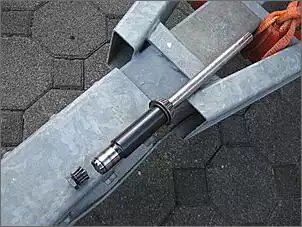

Bei meinen Alpha One Gen II ist während der ( Gleit ) - Fahrt die vertikale Antriebswelle des Unterwasserteils gebrochen. ( Scheinbar durch Fremdkörperkontakt )

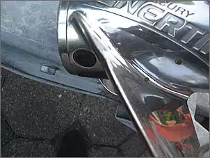

4. Ist das normal, dass wenn man auf dem Rhein mit Edelstahlpropeller
rumfährt man mit solchen Schäden rechnen muss ?
Sollte man in solchen Revieren einen Aluprop fahren ?
Ich find die Beschädigung am Propeller eher gering

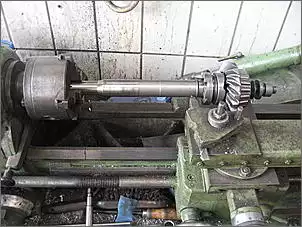

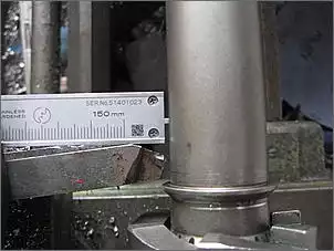

5. Die Propellerwelle hat einen leichten Verzug ( ca. 1,5mm ) Siehe Foto. Wieviel ist Toleranz ?
6. Wenn Antriebswelle und Propellerwelle Schrott sind wird sich eine
Reparatur wohl kaum lohnen oder ?
7. Sind bei dem Schadenbild auch Schäden am Oberteil zu erwarten ?

kannst du vielleicht nen Bild von der Stirnseite der Bruchfläche machen?
Daran kann man evtl. erkennen was die Ursache für den Bruch war. Die Ansicht von oben bringt nicht viel.
Des weiteren bezweifle ich das deine Ausage zu dem Verzug von 1,5 mm mit dem Messaufbau was aussagt.
Für Unwucht / Rundlaufprüfungen an Bauteilen in der Größenordung würde ich zumindest noch nen 2. Auflager am Ende verwenden. Versuchs nochmal mit nem Reitstock am Ende - vielleicht siehts dann etwas besser aus!
Oder noch besser zwischen 2 Spitzen

Da brauch man überhaupt keinen großen Aufriss betreiben.
Die Welle wird schon vor dem Ausbau mit einer Messuhr überprüft.
Wenn Sie einen mitbekommen hat dann ausserhalb des Bearing Carriers.
