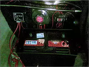

Bau Dir mal einen Tremat TS70 (links im Foto) ein. Der lädt Dir zuerst die Starterbatterie und wenn die voll ist, die Verbraucher Batterie.
Anhang 212899
Bist ja zum Glück weit genug weg
Jepp! so ein Ding ist bei mir auch verbaut, weil ich ja auch 3 Batterien verbaut habe, wovon eine als reine Verbrauchsbatterie funktioniert! Da ist auch so ein teil verbaut, dass dann über irgendwelche Peakmessungen erkennt, wann die Motorbatterien voll sind und dann die Verbrauchsbatterie läd!
Im Gegensatz zu Michels Variante dürfte bei Dir ja durch den Verbau dieses Schaltbausteins das Ereichen der Gleitgeschwindigkeit nicht gefährdet sein
