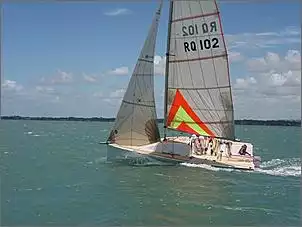

Wenn ich dieses ambitionierte Vorhaben betrachte, werde ich das Gefühl nicht los, dass Stefan sich übernimmt. Wie jemand, der nach einem Erstehilfekurs sich an eine Herz-OP macht.
Hast Du schon ein Boot gebaut Stefan? Du ahnst gar nicht, welche unterschiedlichen Fertigkeiten dabei verlangt werden! Üb doch bitte bitte erst mal an einem überschaubaren Objekt, damit Du siehst, dass Du sowas kannst!
Ich würde hiermit anfangen:Klicken Sie auf die Grafik für eine größere Ansicht
Hits:	1410
Größe:	27,8 KB
http://www.i550sportboat.com
Guck Dir mal das Video http://www.youtube.com/watch?v=k_FKI10sb4A an!
Einfachste Bauweise, maximaler Spaß!
