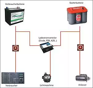

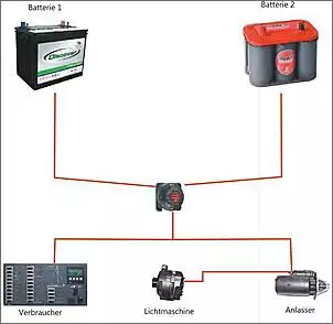

Mit Deinem Schalter hast Du nur einen Stromkreis für Anlasser und Kühlschrank, den Du wahlweise auf eine oder beide Batterien schaltest.
Mit diesem Schalter ist es völlig egal, welchen Batterietyp Du benutzt, die sind eh' alle Nase lang hinüber.
Ausnahme: zwei identische (also gleicher Typ, Hersteller, Größe, Alter!!,...) und den Schalter grundsätzlich immer auf "Beide" stellen.
Ich weiss, wir treten jetzt wieder die alte "ich liebe meinen Schalter, da kann ich so schön wichtig umschalten" Diskussion los, aber es ist trotzdem wie geschrieben.

Halllo Jörg,
könnstest du uns vielleicht einen Plan oder Skizze einstellen, wie du sie anschließen würdes?
Du kennst ja unseren Anschluss mit einem Batteriewahlschalter.
DANKE IM VORAUS
Freundliche Grüße
Michael und Ariane

Hallo Ariane und Michael
Ihr könnt beim Laden ruhig beide Batterien parallel schalten, unabhängig davon welche Einzelkapazität diese haben.
Im Ruhezustand, also ohne Ladung durch LM oder Ladegerät, müssen diese aber voneinander getrennt werden. Dafür habt ihr ja diesen guten Handschalter.
Alles andere ist Halbwissen und Geschäftemacherei.
Gruß Mani
Nachtrag, überladen wird die kleine auch nicht, weil der Regler die Spannung unterhalb der Gasungsspannung hält.

Zitat von Michael und Ariane Beitrag anzeigen
Halllo Jörg,
DANKE IM VORAUS
So sieht es jetzt aus:
Hits:	155
Größe:	23,3 KB
So sollte es aussehen:
Name:	verteiler und schalter.jpg
Hits:	144
Größe:	26,7 KB
Schöne Grüße,
