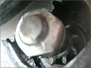

Ich habe heute mal das Ritzel am Ausspuren gehindert (Schraubendreher dazwischen gehalten) und nach ein paar Umdrehungen ist der Motor klasse angesprungen. Was sonst durch die das ewige Zündung aus und Schlüssel neu zum Starten umdrehen ewig dauert.
Zur Ursache:
Wenn sich der Anlasser beginnt zu drehen, dann bleibt das Ritzel am Anlasser durch die Massenträgheit zunächst stehen und wird durch eine Schnecke in die Verzahnung des Schwungrades nach oben gedrückt.
Oben angekommen arretiert sich das Ritzel und dreht sich mit und beginnt das Schwungrad zu drehen – was dann hoffentlich zum Starten des Motors führt.
Wenn der Motor nun läuft wird das Schwungrad natürlich schneller als der Anlasser und drückt somit das Ritzel wieder nach unten und der Anlasser läuft frei. ( So soll das ja auch sein)
Dumm nur das dieses Ausrücken des Ritzels bei mir mit dem ersten Husten auf einem Zylinder passiert. Somit ist das Ritzel schon draußen – und der Motor läuft noch nicht.
Dieses Spiel wiederholt sich nun x Mal bis der Motor irgendwann mal läuft.
Wenn ich die Spritzufuhr abklemme – somit auch kein Zünden stattfinden kann – dreht der Anlasser den Motor durch bis zum St. Nimmerleinstag.

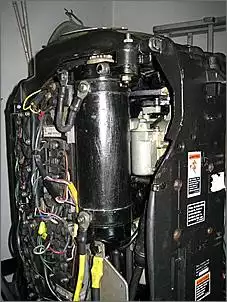

Ach so - Bild von dem Drama habe ich auch noch!

Hm das was Gunnar schreibt bringt mich noch auf eine Idee
Moin Markus
Auf alle Fälle fehlt Dir Batteriespannung am Anlasser.
Das eine Massekabel am Anlasser sieht nicht mehr so ganz frisch aus!
( Das obere im ersten Bild)
Da werde ich mal nen neues dranzimmern und mal schaun ob sich da was bessert.
Schon mal Danke!
Markus
