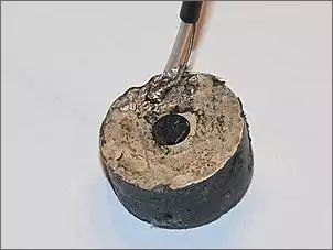

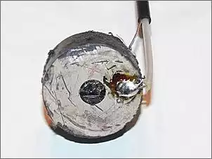

So sieht der Geber aus:
Hits:	310
Größe:	61,6 KB
Hits:	320
Größe:	61,1 KB
Dieser Geber funktioniert übrigens noch einwandfrei.
Das Kabel führt zum Echolot/Fishfinder.
Und jetzt sag nochmal, was wo nicht dran hält oder mit Kleber fest sein soll.

Mein Satz sollte aussagen, dass das Kabel einfach nicht auf dem Geber Halt gefunden hat.
Ich löte zwar nicht jeden Tag, dennoch weiß ich Dank eines Lehrganges in meiner Ausbildung wie man lötet.
Ich habe die Kabel einfach nicht an das Echolot bekommen.
Wenn ich mir dein Werk betrachte komme ich ins Krübeln.
Ich dachte nämlich, die Kabel sind mit einem speziellen Kleber (der leitfähig ist) befestigt...?
