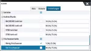

Das ist nicht die Aufgabe vom Smartcraft Gateway, sondern vom Display, das die Datensätze selektieren können muss.
Bei meinen Simrad Plotter kann ich jeden Alarm einzeln setzen

moh69 moh69 ist offline
Registriert seit: 24.07.2023
Beiträge: 5
Das war auch mein Gedanke und ich habe sogar mit Veratron telefoniert, aber die sagen, es dürfen keine ungültigen Daten geliefert werden. Ausfiltern geht bei denen leider nicht.
