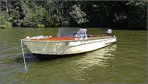

Hallo. Steffen ist meine Name. Ich bin in den 50ern und komme aus Berlin/Johannisthal. Seit einem Jahr gehört mir eine Plaue 601 mit 5PS 4-Takt Mariner Außenborder. Einen günstigen Wasserliegeplatz habe ich Anfang 2020 schnell gefunden und das "neue" Boot ohne wirklich etwas daran zu machen sofort ins Wasser gebracht. Ich hatte auch eine schöne erste Saison im Revier Zeuthener See, Seddinsee, Crossinsee, Große Krampe. Ein Kindheitswunsch hat sich endlich erfüllt.
Hits:	150
Größe:	96,2 KB

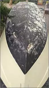

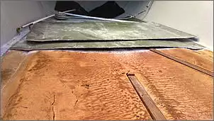

Nun zu dem Problem bei dem ich mir Ratschläge aus dem Forum erhoffe. Die Suchfunktion kenne und benutze ich und themenverwandte Restaurierungsberichte habe ich auch gelesen. Aber jeder denkt natürlich, dass sein Problem ganz anders ist ...

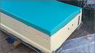

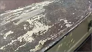

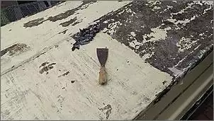

Nach dem Slippen und Kärchern im Herbst war dem Bootsservice ein Flicken (60x20cm) außen am Kiel aufgefallen der wohl bisher unter den Antifoulingresten versteckt war.
Hits:	142
Größe:	91,2 KB

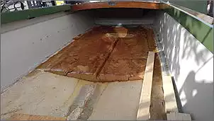

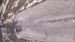

Nachdem ich vorige Woche vom Trailer auf Böcke umgelagert hatte, konnte ich mir die Sache genauer ansehen und habe unter dem Flicken einen etwa 12cm langen Riß entdeckt. Das ließ nichts Gutes ahnen. Mir war sofort klar, dass damit wohl auch der Schaumkern im Boden betroffen sein muss. Der Plichtboden ist weich und der Rumpfboden läßt sich von außen ohne großen Kraftaufwand eindrücken. Beim Drücken neben dem Riß "arbeitet" dieser.
Nach 45 Jahren kann man von den damals verfügbaren Schäumen wohl nicht erwarten, dass sie noch uneingeschränkt ihre Funktion erfüllen.
An den Schaumkern wollte ich zwar sowieso dran, aber eigentlich erst im nächsten Jahr.

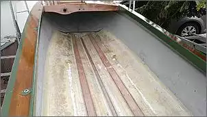

Nun habe ich also Boden und Schaum entfernt. Die GFK Bodenplatte konnte ich in drei Teilen sauber vom Rumpf trennen. Ich könnte sie also vielleicht wieder einbauen.
Hits:	137
Größe:	84,2 KB

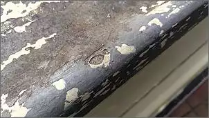

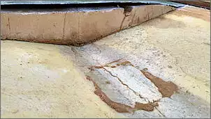

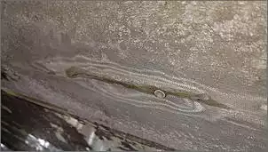

Der Flicken schon leicht angeschliffen. 3 Lagen Gewebe würde ich sagen. Aber der Riß ging durch.
Hits:	134
Größe:	186,5 KB

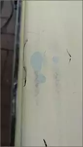

Der Riß nässt etwas.

Alle drei Teile des Bodens liessen sich mit Hilfe von Keilen lösen.

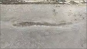

Hier der Riß von innen.
Mein Ziel bis zum Saisonstart:
- Riß von innen schliessen
- Rumpf stabilisieren/versteifen
- neuen Boden einbauen
- Riß von außen behandeln
- Unterwasseranstrich und das Antifouling erneuern
Zur Info. Die Plaue besteht aus "glasfaserverstärktem Polyester (GUP)" mit einem Gelcoat. Das Laminat ist etwa 3mm dick. Der ganze Rumpf wiegt laut Prospekt ohne Motor nur ca. 185kg.
Welche Tips habt Ihr für mich für den Riß?
Ich selbst dachte an:
- Anbohren der Rißenden um weiterreißen zu verhindern
- vom Bootsinneren aus einen ca. 5cm breiten "Krater" rund um Riß schleifen
- mit Glasfaser-Schnipseln und Epoxid in mehreren Schichten wieder füllen
- Anschleifen und noch zwei Schichten Glasfasergewebe großzügig über die Stelle laminieren
- später von außen noch die Fehlstellen anschleifen und mit Epoxy spachteln, grundieren, etc.
Zum Versteifen des Rumpfes sehe ich zwei Möglichkeiten:
1. Bodenhohe Kiel- und Bodenstringer und Wrangen aus Holz oder Faserverbundplatten einkleben und aus einem geeigneten leichten Plattenmaterial einen neuen Plichtboden aufkleben.
2. Nur Kiel- und Bodenstringer aus Holzlatten oder solche Prisma Beams/Planks (https://www.vonderlinden.de/pro/673/PRISMA-Beams-.html / https://www.vonderlinden.de/pro/675/PRISMA-Planks-.html ) und vielleicht 2 Bodenwrangen einkleben, dann wieder Schaum rein, egalisieren und beschleifen und entweder wieder den alten Boden auf den Schaum kleben, oder einfach in mehreren Lagen aus Gewebe und Epoxy einen neuen Plichtboden laminieren.
Was denkt ihr?
Nach allem was ich bisher so gesehen habe, nimmt Keiner bei solchen Reparaturen Schaum.
Aber so abwegig finde ich das eigentlich nicht.
Stabilisierung und Neuaufbau des Bodens sollen insgesamt unter 45kg Gewicht bleiben. Das ist es was ich an nassem Schaum plus GFK Boden entnommen habe.

Ich persönlich würde vermutlich zunächst von inne eine neue Lage Glasfaser aufbringen, zur Formerhaltung "über den Riss", aber im Bereich des Risses mit Trennwachs arbeiten, dann das alte GFK um den Riss "drumrum" rausschneiden (daher das Trennwachs, um diesen Bereich des alten GFK wegnehmen zu können und die neue Gewebelage dabei nicht wieder zu beschädigen).
Dann die Trennstellen im alten Rumpfmaterial ordentlich anschäften und von aussen dann den Rumpf neu aufbauen.
Danach innen Spanten einsetzen und vermutlich einen Kielstringer.
Ich schätze, der feste Schaum in verbindung mit der Fussbodenplatte innen haben dem Rumpf / Kiel Form und Stabilität gegeben, wenn da kein Schaum mehr rein kommt, dann brauchst du was als Ersatz.
Wenn du wieder mit Schaum arbeitest, ist meiner Meinung nach der richtige Weg das ausschäumen nach dem Boden einschrauben. Das aber vollflächig und gleichmäßig im Bodenhohlraum hinzukriegen stelle ich mir schwer vor.

ich würde da nichts raus schneiden, die Stelle von innen und außen großzügig mit Laminat verstärken sollte reichen, Cosa Platten sind das beste was man zur Zeit bekommen kann und entsprechend teuer, normal geht in so einem kleinen Boot auch preiswertes Birkensperrholz das sollte auch mindestens 20 Jahre halten

den Riß wie ein Loch behandeln, d.h. ordentlich anschäften und laminieren. Anbohren der Enden oder ähnliches nicht nötig.

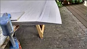

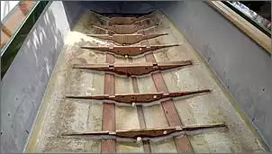

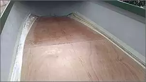

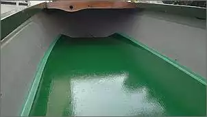

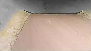

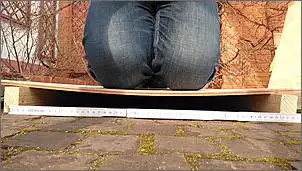

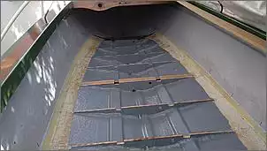

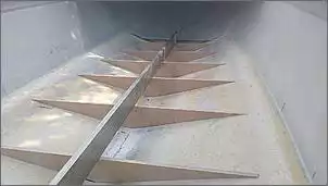

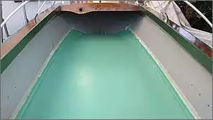

Kleines Update von den Arbeiten an meiner Plaue.

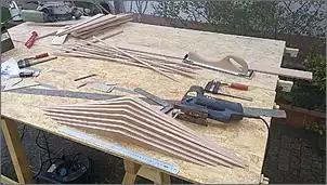

Nachdem Burmi mir noch ein paar offene Fragen per PN beantwortet hatte, steht der Plan.
Boden- und Kielstringer werden aus 7cm breiten und 10mm starken Sperrholzstreifen gemacht. Mit angedicktem Epoxy verklebt, Hohlkehle gezogen und überlaminiert.
Alle ca. 40cm werden Wrangen aus 10mm Sperrholz gestellt. In die Wrangen werden über die gesamte Plichtbodenlänge drei 40x15mm Leisten eingelassen, um die Bodenplatte zu stützen.
Diese wird auch aus 10mm Sperrholz sein.
Der Riss im Boden wird von innen erstmal nicht besonders behandelt. Der kleine Hohlraum unter dem Kielstringer wird mit Epoxy-Mumpe gefüllt. Die eigentliche Reparatur soll dann nach dem Drehen des Bootes von außen erfolgen.

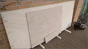

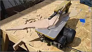

Zwei 10mm Platten 250x122cm Okumè Sperrholz habe ich bei Bootsholz.de bestellt und schon grob auf Breite schneiden lassen. Der Chef hat selbst geliefert.
Den ganzen Laminierkram habe ich bei HP-Textiles gekauft.
Hits:	77
Größe:	47,5 KB

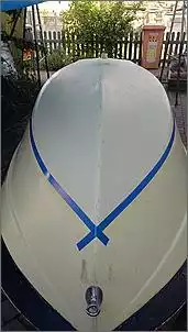

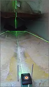

Um den Boden genau einzupassen habe ich mal mit einem Kreuzlaser herumgespielt. Wird sich zeigen, ob ich das wirklich brauche.
Durchbiegung der 10mm Platte habe ich geprüft. So wie hier wird es aber nirgendwo sein. Die Platte liegt immer ringsum auf. Die einzelnen "Fächer" des Bodens werden max 40x30cm groß sein.
Da ich Sika 292i noch nicht kannte, habe ich eine Probeklebung gemacht. Hält super und ist extrem elastisch.

Für die Wrangen habe ich aus Hartfaserplatten Muster angefertigt. Ich hoffe auf diese Weise die Höhen möglichst genau hinzubekommen damit die Platte dann später schön plan aufliegt
Nun warte ich auf wärmeres Wetter damit ich mit den Epoxyarbeiten starten kann.

Die Temperaturen entwickeln sich langsam in die gewünschte Richtung und werden hoffentlich in Kürze das Arbeiten mit Epoxy im Freien ermöglichen.
Alle Vorbereitungen sind im Prinzip abgeschlossen. Wrangen Kielleiste und Bodenstringer sind fertig. Der Boden ist von innen geschliffen und vorbereitet.

Die Wrangen sind nun doch aus 12mm Sperrholz ...
Hits:	75
Größe:	41,6 KB
... und die Abstände auf 30cm verringert.

Zwei dieser Leisten sollen den neuen Plichtboden zusätzlich stützen.

Meine Plaue hat jetzt wieder einen Boden.
Obwohl ich keine Erfahrungen mit einem Bastelobjekt dieser Größe hatte - inbesondere das Arbeiten mit Epoxidharz und Glasfasergewebe - hat in meinen Augen alles ganz gut funktioniert.
Hier ein paar Fotos zum Illustrieren der Arbeitsschritte:

Ausschnitte für die Stringer sägen
Hits:	84
Größe:	68,0 KB
Eichenleiste als Kielstringer, Sperrholzstreifen als Bodenstringer
Jeweils 2x überlaminiert.

Da wo die Bodenplatte getrennt wird, habe ich eine Doppelwrange für mehr Klebefläche vorgesehen.
Hits:	73
Größe:	47,9 KB
10mm starke Bodenplatte angefast für eine ordentliche Klebefläche
Eine 6mm starke Platte hätte bei mir auch gereicht und 2-3kg Gewicht gespart.
Hits:	82
Größe:	42,4 KB
Passt!

6 Tuben Sikaflex 292i sind draufgegangen. Ohne amtliche Kartuschenpresse wäre das ein Qual gewesen. https://www.amazon.de/gp/product/B00UC3A4N8 (PaidLink)
Hits:	81
Größe:	44,2 KB
Erst den Übergang mit Gewebestreifen an den Rand laminiert und dann nochmal eine komplette Lage 280 Glas über den gesamten Boden.
Das gleichmäßige Auflegen und Tränken des Abreißgewebes hätte etwas besser laufen können.

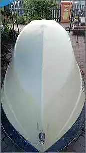

Das Boot ist nun gedreht. Das war dann doch leichter als gedacht.

Die AF Reste lassen sich fast überall relativ leicht mit einem Spachtel abstoßen.
Nur einige Stellen sind hartnäckig - ich werde also morgen eine Dose Interstrip AF besorgen und diese Stellen damit behandeln.

Hier ist mittig der Flicken einer früheren Reparatur am Kiel zu sehen. Das sind drei Lagen Glasfasergewebe
Hits:	70
Größe:	69,0 KB
Der Riß ist von Innen bereits wasserdicht verschlossen und mehrfach überlaminiert.
Ich werden Flicken wegschleifen und den Riß etwas öffnen

Der Neuaufbau des Unterbodens ist auch abgeschlossen.

Und abkleben ...
Hits:	63
Größe:	62,5 KB
