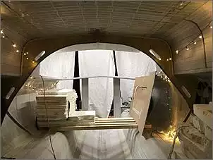

Ich hinke mal wieder in der Berichterstattung hinterher. Ab und an haben wir so Läufe, da komme ich dann nicht mehr hinterher mit dem Schreiben.
Hier einmal der aktuelle Stand zu unserem hinteren PoC-Beam: Etwas kurzfristig (sprich: total improvisiert) haben wir beim Laminieren der Verbindungslinie der Unterkante auch gleich noch die Lage mitlaminiert, die von der Oberseite einmal rundherum wieder auf die Oberseite führt. Ich bekomme das einfach nicht weniger verwirrend formuliert.
Für diese zusätzliche Lage haben wir ein relativ leichtes Bi-Diagonal-Gelege genommen (200g). Diese umwickelte Lage dient eigentlich hauptsächlich der Kaschierung, das eigentlich Stabile ist der Doppel-T-Träger im Inneren des Beams. Das richtige Improvisieren ging los, als wir während des Laminierens entschieden, dass wir diese Lage besser unter Vakuum aushärten lassen sollten, damit sich keine Luftblasen unter dem Gelege halten. Mal eben schnell alles in Folie packen und die Vakuumvorrichtung aktivieren… aber der Aufwand hat sich gelohnt. Jetzt fehlt noch eine letzte schmale Lage längs und dann können wir bereits den nächsten Beam angehen.

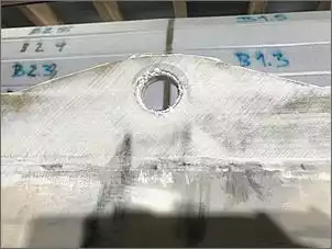

Aber um nicht das Gefühl zu bekommen, dass wir nur noch für die PoC arbeiten, starten wir parallel mit den Punkt „Anlaschpunkte“ für den großen Tri. Hierzu muss ich jetzt ausholen. Erstmal ein paar Punkte aus unserem Pflichtenheft:
  • Die Anlaschpunkte der Beams müssen, vor allem in Zugrichtung, enorm stabil sein. Die Beams und die Anlaschpunkte der Beams halten unseren Trimaran später zusammen.
  • Jeder Anlaschpunkt soll das Gesamtgewicht des Tris und mehr halten können.
  • Die Kräfte, die über die Anlaschpunkte wirken, müssen weitläufig in den Rumpf abgeleitet werden.
  • Um die Kräfte möglichst effizient ableiten zu können, müssen die Rovingstränge in unterschiedliche Winkel gelegt werden.
  • Um unseren Sandwich-Rumpf gleichmäßig zu belasten, müssen die Rovingstränge sowohl an der Außenseite als auch an der Innenseite des Rumpfs liegen.
Theoretisch soll jeder Strang 400kg Bruchlast in Zugrichtung haben. Um uns sicher zu sein, dass wir mit realistischen Werten kalkulieren, laminieren wir im Vorfeld Rovingmaterial in Schlingen und testen mit einer Zugvorrichtung.
Der theoretische Wert deckt sich ungefähr mit unserem Zugtestergebnis: unsere dreifachgelegte Schlinge bricht bei etwas über 1100kg, war allerdings auch etwas ungünstig laminiert. Unsere zweifach gelegte Schlinge fliegt uns bei 980kg um die Ohren.
Jeder unser Anlaschpunkte wird aus 30 Rovingsträngen bestehen. Wir kommen theoretisch also auf eine Bruchlast in Zugrichtung von 12 Tonnen - pro Anlaschpunkt!
Die Vorbereitungen zum Laminieren der Anlaschpunkte hat Freddy über mehrere Wochen nebenbei mitgemacht. Er markiert die Bereiche, in denen die Rovingstränge gelegt werden. Er spachtelt die Fugen glatt und schleift kurz über. Er bohrt links und rechts neben den Anlaschpunkten Löcher in die Deckskante, um eine Verbindung nach Innen zu schaffen und flacht den Bereich außen unter den Anlaschpunkten etwas ab, damit die Rovingstränge nicht zu sehr auftragen. Er entwickelt eine Art Platzhalter für die Laminieraktion: ein abgelängtes Stück GFK-Rohr, geklemmt zwischen zwei Styrodurscheiben, die wiederum von zwei stabilen Kunststoffplatten auf Position gehalten werden. Das ganze wird dann mit einem Metallwinkel und mehreren Schrauben befestigt.
Die Rovingstränge werden einer nach dem anderen in unterschiedlichen Legetechniken um das GFK-Rohr drapiert. Ein Teil der Stränge wird dann mit Hilfe einer Drahtschlinge ins Innere gezogen und dort an die Rumpfwand und an die Verstärkungsstreben laminiert. Insgesamt haben wir fünf verschiedene Legetechniken, die ich „A“ bis „E“ nenne (oben über Kreuz, unten über Kreuz, anderthalb Schläge, etc..) und drei verschiedene Stranglängen, die ich „kurz“, „mittel“ und „lang“ nenne. Ich brauche diese Kodierungen, denn Freddy wird während des Laminierens im Inneren des Rumpfs sein, um die innenliegenden Stränge zu legen, während ich draußen stehe und die Stränge um das Rohr wickele und laminiere. Wir müssen also kurz und deutlich durch die Rumpfwand miteinander kommunizieren, damit ich weiß, welche Legetechnik und welche Stranglänge als nächstes kommen soll. Für die außenliegenden Stränge kommt Freddy dann jeweils nach draußen und ich verlege mich auf das Anreichen der Stränge. Die vielen Lege-Varianten sollen dafür sorgen, dass die Kräfte in möglichst viele Richtungen optimal aufgefangen werden.
Tatsächlich verläuft die Laminierphase tadellos. Jeder Anlaschpunkt dauert etwa 2 Stunden. Abreißgewebe drauf, soweit das geht und dann aushärten lassen. Am nächsten Tag können wir uns die Ergebnisse bereits anschauen und sind zufrieden. Die Hohlräume werden wir als nächstes mit Spachtelmasse füllen und dann direkt die Fußreling anpassen.
Die Strang-Enden werden noch eine Lage Glas bekommen, damit sie vor der nächsten Schleifaktion geschützt sind.

Standard Fluchtet das alles genau?
Steht das Auge genau in der Fluchtlinie der späteren Wanten? Ich befürchte wenn es nicht haargenau fluchtet ist die Zugfestigkeit wesentlich geringer, da die einzelnen, dann überlasteten, Filamente nacheinander reißen könnten...

ich grätsche mal rein: Deine Sorgen sind an dieser Stelle unbegründet. Es handelt sich hier um die Anlaschpunkte der Beams, da werden keine Wanten dran befestigt, sondern die Ausleger

Holger hat es bereits gesagt: Die Anlaschpunkte sind für die Beams.
Durch unser A-Mast-Konzept haben wir übrigens gar keine Wanten; nur ein paar Stage nach vorn und hinten.

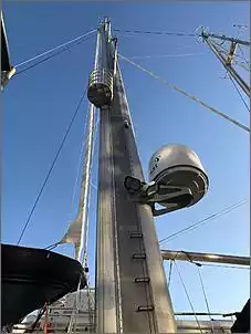

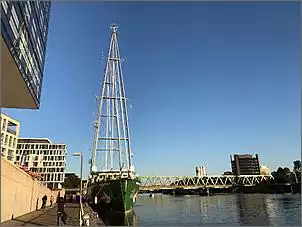

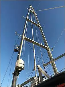

Wir melden uns zurück von einem Kurztrip an die deutsche Nordseeküste. Wir sind dort einige Tage unterwegs gewesen, um uns a) darüber klar zu werden, welche Kriterien wir an einen zukünftigen Liegeplatz stellen und b) potentielle Häfen und Orte anzuschauen.
Unser Trip startet mit einer absoluten Zufallsbegegnung:
Aus familiären Gründen fahre ich bereits einen Tag früher per Zug nach Berlin und von dort aus nach Bremen. Dort soll mich Freddy am Hauptbahnhof einsammeln. Wir hätten auch Hannover, Hamburg oder Oldenburg sagen können, aber wir treffen uns in Bremen. Auf dem Weg zum Bahnhof überquert Freddy die Weser und sieht bei einem kurzen Blick aufs Wasser riesige Masten. Er guckt genauer hin: das ist ja ein A-Mast. Nein, das sind zwei A-Masten!
Wir wissen nur von einem einzigen anderen Schiff, das wie der Grenzgänger mit zwei A-Masten ausgestattet ist: die Rainbow Warrior von Greenpeace. Dass die aber gerade in Bremen ist - dass sie überhaupt gerade in europäischen Gefilden ist - hatten wir nicht mitbekommen.
Und so werde ich direkt nach Ankunft ins Auto verfrachtet und wir suchen uns den Weg zurück zur Rainbow Warrior. Ein gigantisches Schiff. Die Masten sind je 54 Meter hoch und überragen die Hafengebäude deutlich!
Das Mastkonzept entspricht nicht ganz dem unseren: die Masten sind zum Beispiel nicht nach achtern geneigt: das hätte die Bäume erspart, was aber bei einem Segelschiff dieser Größe wohl keinen Unterschied macht, denn der Baum ist ohnehin weit über Kopfhöhe. Außerdem würde ein nach achtern geneigter Mast wohl mit dem Heli-Landeplatz kollidieren.
Uns fällt auf, dass sich die Masten oberhalb der obersten Saling deutlich biegen. Da stimmt unserer Meinung nach die Balance nicht ganz. Vermutlich hat sich das Vorliek des Vorsegels, was gleichzeitig das Vorstag ist, zu sehr gereckt, es hängt auch ein bisschen durch. Müsste wohl mal getrimmt werden…
Schade, dass wir coronabedingt nicht genauer besichtigen dürfen. Normalerweise ist die Rainbow Warrior wohl auch offen für Besucher.
Und so beginnt unser kleiner Urlaub mit einem ziemlichen Highlight für uns. Die restlichen drei Tage sind ebenfalls wunderbar: das Wetter ist top, wir treffen Freunde, schauen uns viele Häfen und Orte an … mal schauen, wie sich die Liegeplatzsuche entwickelt.

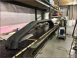

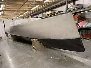

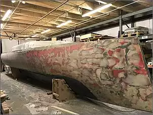

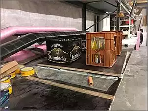

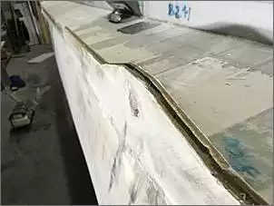

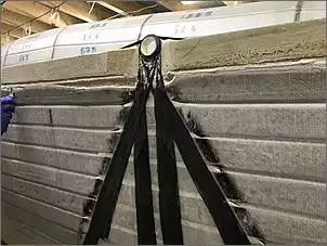

Ein kurzes Update zu unserem Stand: wir kommen weiterhin gut voran.

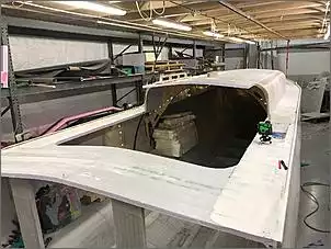

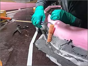

Die Anlaschpunkte sind inzwischen mit unserer Fußreling eingerahmt und verspachtelt worden.

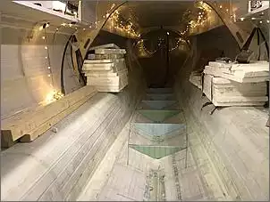

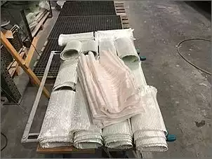

Dann haben wir in einem Versuch, den Überblick zu behalten, eine Aufstellung gemacht, welche Schritte im Rumpfinneren als nächstes geschehen müssen. Ich habe diese einzelnen To Do’s dann auf Kärtchen festgehalten und an unsere Regalwand gepinnt. Den ersten Punkt, nämlich die unteren Hohlkehlen an den Segmentübergängen spachteln und laminieren, haben wir am Samstag erledigt.

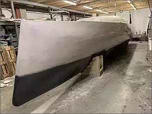

Die Rumpfseiten sind von Freddy in den letzten Tagen fleißig weiter gespachtelt worden. Vorn, auf den ersten 3-4 Metern, fehlt uns noch etwas Material, aber so langsam wird es absehbar. Das Dach vom Decksaufbau ist auch bereits „in Bearbeitung“. Hier werden wir erstmal nur grob die Kehlen zuspachteln und kümmern uns dann um die Beam-Auflagen.
Eine der nächsten Aufgaben wird dann auch noch die PoC selbst, denn die muss bald mal aus dem Wasser heraus. Die Beams der PoC haben eine neue Deadline bekommen: Januar 2021. Dann zuckeln wir mit unserem Trailer wieder Richtung „boot“ - sofern die denn … wie und was auch immer kurzfristig entschieden wird, wir planen diesen für uns so spannenden Termin erstmal weiterhin ein.

Moin! Wir haben schon lange nichts mehr geschrieben.
Wir kommen weiter voran, aber so richtig sichtbar sind die Schritte zur Zeit eher nicht, daher fällt mir ein regelmäßiges Updaten ein bisschen schwer. Auch heute nur ein kurzer Statusbericht.
Unten seht ihr den Stand Anfang November. Wir sind kurz davor, die ersten Schichten Grundierung auftragen zu können, zumindest an den Rumpfseiten. Deck und Aufbau werden noch etwas Zeit brauchen.
Die Fußreling ist inzwischen komplett – die Leisten sind aus Purenit und an der oberen Stirnkante mit einer Nut versehen. Diese Nut haben wir mit Kohlefaserroving gefüllt und laminiert.
Außerdem sind wir gestern mit dem zweiten Beam für die PoC gestartet und haben die erste Lage Kohlefaser (600g Uni) laminiert und unter Vakuum aushärten lassen.

Für uns ist übrigens ein weiterer Meilenstein geschafft: unsere Mittelrumpfseiten haben ihre Grundierung erhalten. Die bunte Camouflage-Optik des gespachtelten Mittelrumpfes ist jetzt einem blassen, glänzenden Camouflage gewichen. Für ein deckendes Weiß fehlt noch die eine oder andere Farbschicht.
Letzten Sonntag sind wir das angegangen. Den ganzen Samstag haben wir aufgeräumt und sauber gemacht, sogar durchgewischt (!!), um möglichst wenig Staub in der Werkstatt zu haben. Am Sonntag bewaffnen wir uns mit Rolle und Pinsel und bringen drei Schichten Epoxidgrundierung auf: die erste Lage transparent, die zweite und dritte Runde mit Farbe. Im unteren Bugbereich führen wir die anthrazitfarbene Fläche des Unterwasserschiffes fort: die Farbgebung wird durch Hinzumischen von Graphit erreicht. Graphit wird häufig im Unterwasserbereich eingesetzt, um noch mehr Kratzfestigkeit und Schutz zu erreichen.
Für jede Runde brauchen wir ca. 2 Stunden. Das klingt erstmal nicht wahnsinnig anstrengend, aber irgendwie maule ich mich fürchterlich dabei auf. Mit meinem Pinsel ziehe immer in der gleichen Art und Weise von oben nach unten. Jedes Umgreifen, jeder Druckwechsel würde sich auf der Oberfläche zeigen und so bin ich echt einseitig unterwegs. Am Abend kann ich mich kaum noch bewegen.
Die frisch aufgetragenen Schichten scheinen sehr anziehend auf Fliegen zu wirken. Ich weiß nicht, warum Ende November überhaupt noch Fliegen unterwegs sind, aber drei oder vier landen zielstrebig auf der frisch gestrichenen Oberfläche, krabbeln noch ein paar Zentimeter herum, wobei sie eine Laufspur hinterlassen, geben dann irgendwann auf und härten mit aus.
Während ich mich in der Woche von meinem Muskelkater erhole, steht Freddy kurzzeitig ratlos da, weil sein abendliches Spachteln und Schleifen entfällt. Es dauert aber nicht lange, bis er sich entschieden hat, wie er weitermachen will. Das Deck und der Aufbau sind schließlich auch noch zu spachteln und zu schleifen.

Freddy hat mal wieder seine Fuchschwanzsäge angeschmissen und unser späteres Cockpit freigelegt. Das gefällt mir gut! Wir sinnieren viel über die Cockpit-Bodenhöhe und -Sitzhöhen, den Steuerstand und die Eingangsluke. Eine sehr spannende Phase.
Des Weiteren haben wir die Mock-Ups für die beiden vorderen Schotten erstellt. Das vorderste Schott wird den Bugbereich bis etwa 80cm zur Spitze komplett abtrennen. Das zweite Schott, ca. 3 Meter vom Bug entfernt, wird etwa 120cm hoch. Unterhalb dieser Höhe entsteht dadurch ein komplett abgeriegelter Raum bis zum vorderen Schott. Oberhalb wird es ein Teil unserer Kabine sein.
Die Sandwichplatte für das vordere Schott wollen wir aus unseren Rumpf Nr. 1-Resten ausschneiden, aber uns geht die heißgeliebte Fuchschwanzsäge kaputt. Drama kurz vor Weihnachten, noch dazu bei geschlossenen Baumärkten. Wir bestellen die Neue per Express und hoffen, dass sie wie geplant am 23.12. zugestellt werden kann.
Außerdem gehen wir die Bodenwrangen an. Auch hierfür erstellen wir zuerst Mock-Ups aus Pappkarton, die wir dann auf das eigentliche Material übertragen. Freddy entscheidet sich für einen extrudierten PET-Hartschaum, ein Recyclingmaterial. Die Bodenwrangen sind zu schmal, als dass wir hier mit unserem Sandwichmaterial arbeiten müssten und das PET-Material ist etwas steifer und härter als das Styrodur. Wir belegen die Vorder- und Rückseiten der Zuschnitte mit 750g Tri-Axial Glasgelege und laminieren die sechs Zuschnitte in einem Zug. Anschließend legen wir eine Holzplatte oben auf und beschweren es für die Aushärtezeit etwas unkonventionell mit verfügbaren Getränkekisten. Am nächsten Tag sind die Wrangen bereits ausgehärtet und werden von Freddy in Form geflext. Anschließend kleben wir sie an die markierten Stellen und lassen aushärten.
