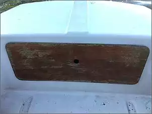

"Leider gibt es keine Deckel für die Luken vorn und achtern."

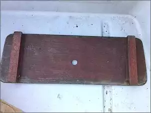

So sehen übrigens meine Luken aus, die ich für die originalen halte.

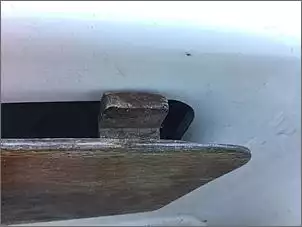

Mit dieser Leiste kann man sie gut in das Boot einhängen.

@peak .. genau so einen Deckel habe ich auch für vorn dabei gehabt, für hinten leider nicht ... davon abgesehen bin ich mir nicht 100%ig sicher, dass diese bei einer Kenterung auch halten würden und nicht einfach davon schwimmen
Hinten hatte ich es jetzt schon fest mit Plexiglas verschraubt, vorn wollte ich es ähnlich machen, allerdings mit solchen Bodenhebern mit Verschluss.
