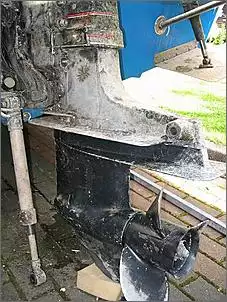

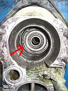

Wer sich etwas auskennt, hat ja wohl schon erkannt, das das ein Alpha gen 2 ist.
Als allererstes markiere ich mir die Position von der Lagerträgermutter.
Dann mit dem Lagerträgermutternschlüssel die Kronenmutter herausdrehen.
Wie man sich bei dem Zustand vorstellen kann, flutscht das nicht ganz so leicht.
Aber Dank diverser Marinespezialwerkzeuge (HAMMER! /für den guten Schlüssel aber nur die Plastikversion) dreht sich die Mutter dann doch irgendwann.
(Die Grausamkeiten mit dem Gasbrenner erspare ich Euch hier )
So, und dann haben wir hier die obere Welle in voller Pracht.
Kann mir noch mal jemand erklären, wie ich zwischen die Bilder schreibe...
so für ganz blöde...
Moin Konny
Was soll denn die Markierung der Lagerträgermutter bewirken?
Gruß Karsten

Bitte glaubt nicht, dass ich hier den Alleinunterhalter mache,
ich bekomme die Dinger zwar immer wieder hin,
aber das ist mehr ein Resultat von learning by doing, viele Sachen sind auch mir nicht so ganz klar.
...@Karsten, das mit den Markierungen kommt aber noch...
Gruss Konny

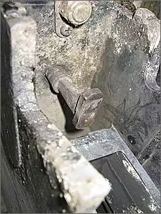

Gimballager wechseln:
1. Vorwertsgang einlegen.Anhang 150664
2. Schrauben lösenKlicken Sie auf die Grafik für eine größere Ansicht
Hits:	90424
Größe:	56,2 KB
3. Trimzylinder demontieren.(unter den Schwert etwas weiches legen damit es nicht beschädigt wird.Klicken Sie auf die Grafik für eine größere Ansicht

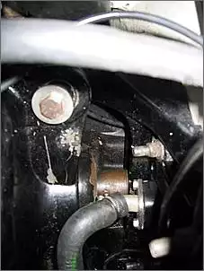

4.Hier wird gezeigt warum der Gang eingelegt werden muß.Die Schaltklaue und der Schalthebel stehen längs. Wäre der Leerlauf oder der Rückwertsgang drinnen, wären sie schräg. Dadurch kann der Antrieb nicht heraus gezogen werden. Bild vom Schalthebel am AntriebKlicken Sie auf die Grafik für eine größere Ansicht
Hits:	80666
Größe:	54,3 KB
Bild vom der Schaltklaue Transom
Hits:	80483
Größe:	54,6 KB

6.Achtung der Alurand bricht schnell aus
Hits:	80324
Größe:	59,5 KB

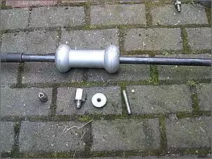

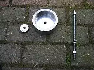

Das ist das Werkeug zum heraus ziehen.Was aber nur geht, wenn man von innen Platz hat und der Helm ab ist. Da manche Cupler läng sind kommt man von innen nicht ran.
Hits:	699
Größe:	58,1 KB
Hits:	707
Größe:	61,4 KB
Für diesen Fall muß es raus geschlagen werden.Was aber vorsichtig gemacht werden muß. Da das Transom aus Alu ist ,kann es sehr schnell brechen.
Geändert von Panna (29.07.2009 um 12:39 Uhr)
