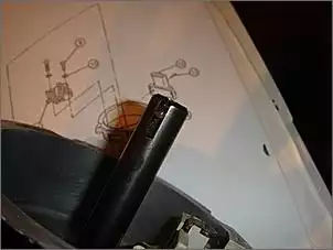

Boah, kein Getriebe in Sicht? Auch kein Kreuzgelenk?
Micha ist am Grillen und ich mache in TB4. Was ist falsch?
Also zum Abschluss bringen:
Remontage:
Lack ist trocken, (Dann stellen wir uns mal ein grooooßes schwarzes Loch vor...) Kanten sind mitm Teppichmesser abgezogen.

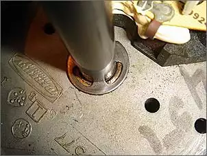

Den Geber rein. Wo die längere Schraube hinkommt ist Jacke, Merc. will es von vorne bekommen und auf links, also kriegt er es auch so besorgt.
Die beiden Bolzen vom Geber mit den Muttern glotzen uns an. Zu Erinnerung: Links geht die "schwarze Masse" drauf und rechts das Rote. Dann sieht man auch den Herrn Ohm und eingeweihte Kreise sagen: es sollen über 100 davon sein, dann isset gut.
Name:	her ohm nimmt es genau mit plus und minus.JPG
Hits:	327
Größe:	43,1 KB

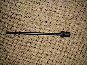

Dann nageln wir das spanische Ritzel wieder auf die Stange mit einem neuen Scherspanstift für nur 3,15. Den im Bild sichtbaren Clip machen wir aber noch nicht drauf....
Name:	ohne Rost das kommt mir spanisch vor.JPG
Hits:	317
Größe:	91,1 KB

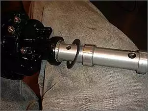

Die Distanzscheibe rüber gstülpt und ab damit in das TB4 Gehäuse. Nun den Clip drauf, was wir nicht vergessen wollen!
Name:	den clip nicht vergessen.JPG
Hits:	316
Größe:	59,1 KB
Den Finger mit Geberscheibe auf dei Welle aufkleben Warum ist mir immer noch nicht klar Das amerikanische Volk möge mir verzeihen. Es ist kein Loctite, klebt aber auch seit einigen jahrzehnten recht gut.
Name:	das amerikanische volk möge mir verzeihen.JPG
Hits:	329
Größe:	52,3 KB

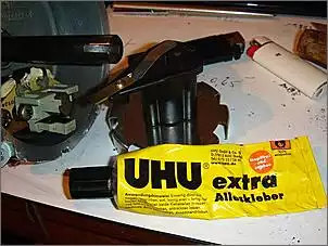

N Schluck von dem multifunktions Sonderklebstoff (klebt auch im luftleeren Raum ) ab inne Nute...
Name:	ab in die nute.JPG
Hits:	312
Größe:	24,7 KB
und den Finger raufschieben und trocknen lassen.....

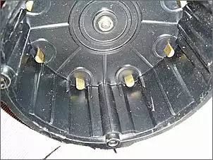

Ne neue Kappe sieht innen so aus:
Name:	so sehen neue kontakte aus.JPG
Hits:	316
Größe:	62,0 KB
Dann die Mütze auf die TB4 aufschrauben (Die 4 Schräublein kosten so viel wie eine Eigentumswohnung an den Great Lakes in Michigan, also immer fein die Alten aufheben!)
Dann das Baby in Schoß legen, bei säuselnder Stimme sanft und liebevoll in den Schlaf wiegen . um es dann im hohen Bogen in die Backskiste zu schmeißen, auf dass man den Scheiß nie wieder raus holen muß.
Olli

Etwas gemeiner ist das untere Lager im Oberteil.
Ich habe mir ein zweiteiliges Ding zum Unterlegen (unter die Lagerschale) gebaut, von unten ist eine Mutter gegengeschweisst,
von oben kommt die grosse U-Scheibe mit Schraube.
Dann wird das mit der Presse von unten ausgepresst.
Hier ist die Schale schon draussen.
Hits:	604
Größe:	52,1 KB

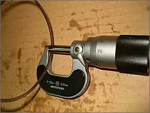

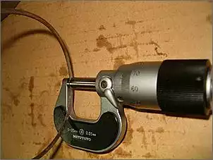

Die Shims werden vermessen.
Hits:	550
Größe:	47,7 KB
Ganz wichtig ist es die Shims gut zu Reinigen,
sonst stimmen die Werte nicht so ganz...
Hits:	591
Größe:	45,6 KB
Auch wenn die jetzt wieder sauber sind, kommen da neue (mit dem bereinigten Mass gemessene!)

Wenn das ganze nicht solage gestanden hätte,
wäre es vermutlich mit dem Tausch der Dichtungen (WeDi's) getan.
Hier sieht aber das Lager wirklich nicht mehr so schön aus.
Die Zahnräder hatten da wohl etwas mehr Glück.
Erst in Diesel gewaschen, und dann im Ultraschallbad .
Da der Innenring vom Lager sehr dicht am Zahnrad sitzt und ich keinen passenden Halter zu Abziehen habe ,
wird er einfach an einer Seite aufgeflext,
man muss nur aufpassen, nicht die Welle zu beschädigen.
Name:	obere Senkrecht.jpg
Hits:	413
Größe:	41,5 KB
Gruss Konny
