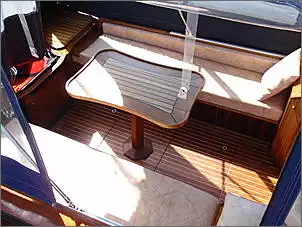

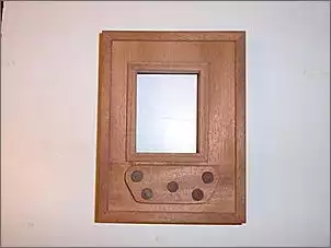

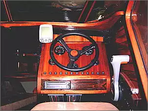

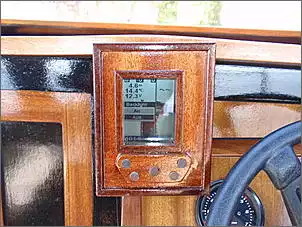

Moin Moin!!
Hier sind noch einige Makel,die ich noch ändern möchte.
Den Fischfinder habe ich schon verkleidet,sieht mir aber zu altbacken aus,
schade eigentlich,denn das war ne ganz schöne Fummelarbeit.
Ein neues Lenkrad versuche ich auch selber zu bauen.
Der Gashebel ist leider von innen verschraubt und ist nicht mal eben abgebaut,
kann man so ein Griff auch selber bauen oder gibt es so was im Zubehör?
Für Tipps wäre ich sehr dankbar!
Hits:	1151
Größe:	46,8 KB

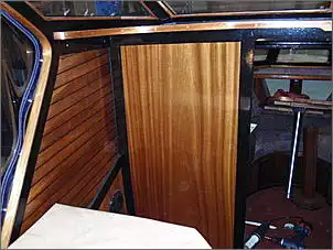

Hier soll ein Regal oder eine Ablage hin,
aber auch da hab ich noch nicht wirklich einen Plan.
Hits:	1117
Größe:	43,7 KB
Hits:	1122
Größe:	44,3 KB
Die Winkelleisten wollte ich noch in Nußbaum beizen,aber es bleibt altmodisch
Hits:	1106
Größe:	19,3 KB

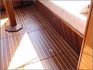

Das ist der aktuelle Stand beim Boden.
Die Bodenheber sind endlich eingelassen und einmal Lack ist auch drauf!
Hits:	1151
Größe:	46,3 KB

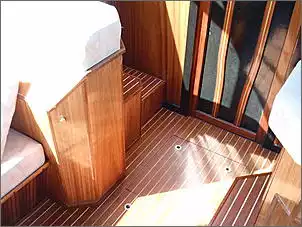

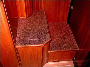

Kritik ist doch ok.Das Holz nicht jedermanns Sache ist und auch die Einrichtung geschmackssache ist,ist doch klar.
Aber das hilft mir so auch nicht weiter.Gebt mir doch ein paar Tipps wie man es etwas auflockern kann.
Hits:	1077
Größe:	46,5 KB
Das ist der Grund warum ich den Boden auch noch aus Holz gemacht habe.
Der Teppich ist so unansehnlich geworden,das ich mich dafür entschieden habe.
Das Afzelia wird noch sehr stark nachdunkeln.
Mfg Thomas
Meine ewige Baustelle
http://www.boote-forum.de/showthread.php?t=63404

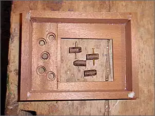

Hallo Thomas,
vielleicht habe ich da was verpasst, aber kannst du mal was über diese Konstruktion sagen?
Was wird das?
Hits:	750
Größe:	43,3 KB
ID:	203163   Klicken Sie auf die Grafik für eine größere Ansicht
Hits:	764
Größe:	20,2 KB

Zu der Verkleidung vom Fischfinder.
Die Nägel verhindern das rausfallen der Knöpfe.
Klappt echt gut,sieht aber sehr altbacken aus und fliegt nächsten Winter wieder raus.Habe im Moment leider keine Bilder davon.
Mfg Thomas

Ich habe mal ein paar Bilder vom jetzigen Zustand gemacht.
Das Deck ist jetzt mit 7 Schichten D2 versiegelt und es gefällt mir sehr viel besser wie nur mit D1 getränkt.
Hits:	1354
Größe:	42,5 KB
Das Afzelia vom Boden wird noch etwas nachdunkeln,ist aber für mich ok.
Den Boden hab ich mit Epiform matt lackiert und ich hoffe das es nicht zu schnell zerkratzt.
Hits:	1321
Größe:	40,0 KB
Hits:	1328
Größe:	46,6 KB
Hits:	1315
Größe:	42,0 KB
Eigentlich geht das Ding gar nicht!
Altmodisch und stört sogar beim Lenken .Trotzdem etwas besser wie in grau und ich kann es ja jederzeit wieder abnehmen.
Hits:	1378
Größe:	54,3 KB
