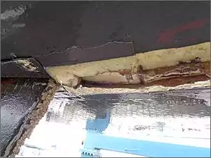

Boot: Condor 70
115 Danke in 80 Beiträgen
Hits:	371
Größe:	72,0 KB

Moin Peter, das sieht ja übel aus. Wie ist das denn passiert?
Siggi

Ein Stein vor Grossenbrode bei Windstärke 6. Nach 7 STD. einhand am Wind und überkommendem Wasser war es nix mehr mit Navigon auf dem Handy geschweige denn Seekarten lesen... Navigationsfehler. Ich baue mir mir jetzt eine kleine Krananlage in meiner Garage und stelle die Condor auf einen Lager Bock. Herr Hänsel von der Albatross Werft hat zum Glück noch eine Kielplatte und auch eine Form für den Skeg. Dann mache ich Sie über den Winter wieder flott. Fotos folgen. Gruß Peter

Keinerlei Wassereinbruch! Bemerkenswert wie sicher sind unsere Schiffe sind.
