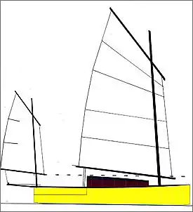

Na, bei einem angehängten Ruder geht auch die CWL weit nach achtern. Schau Dir an: Spitzgatter, Folkeboot, Jollenkreuzer.
Was es praktisch nicht gibt, ist ein langer Überhang (wie z.B. ein Schärenkreuzer) wo DANN ein Ruder angehängt wird. Das ist spontan für mich die einzige theoretische Möglichkeit, mir vorzustellen, wie ein Mast hinter der CWL und vor dem Ruder stehen würde. Aber dassähe ziemlich seltsam aus, oder?

@Pusteblume
Ich kann deine Ausführungen grundsätzlich nicht wirklich nachvollziehen. Aber es gibt natürlich schon Möglichkeiten das zu diskutieren....., würde aber hier den Rahmen des Themas sprengen....
Es geht hier aber aktuell nur um den unten gezeigten Entwurf. Die CWL ist blau eingezeichnet. Das angehängte Ruder siehst du selber und der Mast müsste für eine Yawltakelung ganz achtern im Rumpf stehen, also VOR dem Ruder......
Wikipedingbums habe ich übrigens nur als Beispiel zitiert. Meine Erfahrungen erstrecken sich indes auch nur auf, in dem kommenden Sommer, 47 Jahre segeln......

... wobei das aus naheliegenden Gründen unpraktisch wäre, weswegen ich sowas auch noch nie gesehen hab.
Der Ehrlichkeit halber muß ich sagen, daß ich Yawls bislang ohnehin nur als klassische Langkieler gesehen habe...

Spass beiseite. Es hat mit der Anzahl an Jahren Segelerfahrung natürlich nichts zu tun und das habe ich auch nur geschrieben da du dich ja etwas "naserümpfend" zu meiner Wikipedingsbumsgeschichte geäussert hast...
Es gibt durchaus diverse Entwürfe mit angehängtem Ruder und Yawltakelung, wo somit der Mast hinter der CWL, aber vor dem Ruder steht. Findest du sogar bei Jollen. Die angesprochene "Problematik" ist eben das der Mast dann eher seitlich versetzt stehen müsste, damit man das Ruder überhaupt über die Pinne bedienen kann. Zudem hat Michel eben angesprochen das es eine weitere Spiere nach achtern benötigt, um die Führung der Besanschot zu ermöglichen. Das ist einerseits umständlicher zu bauen und zu bedienen, zudem habe ich gar nicht gerne eine Spiere nach achtern recht weit aus dem Rumpf herausragen....Das Besansegel wird zudem auf einem Bug schlecht angeströmt was die Wirkung dieses Segels dann zumindest mal reduziert, auch wenn es prinzipiell mehr eine Stütz- und Balancefunktion übernimmt und nicht primär ein Antriebssegel ist...
Die Schönheit eines solchen (Lug-) Riggs ist schon was feines, aber eben....Eine Cat-Ketch-Takelung ist das was am einfachsten und günstigsten zu installieren ist, den besten Vortrieb für diesen Rumpf bietet und sehr sicher und einhandtauglich ist. Das passt eigentlich am besten zu meinen Überlegungen alles so leicht und einfach wie möglich zu bauen, ohne auf Schönheit und Effizienz verzichten zu müssen....

Ups, das war das mit den Leerzeichen ... tut mir leid dass die Daten- und Materiallisten so unübersichtlich sind ... im open office war das noch ne schöne übersichtliche Tabelle.
Ja, das Yawlrigg ist schön, aber etwas unhandlicher. Wobei ich zugeben muss ... das das Großsegel noch nicht so richtig stimmig ist wegen der ungleichmäßig geteilten Latten. Andererseits hat der Besan nur etwas über 4m² Segelfläche und Lasy Jacks sind kompatibel zu diesem Rigg. Der Mast könnte ein Surfmast sein, genau wie Baum und "Gaffel".
Zurück zur Cat-Ketch. Den Großmast aus Holz/Kohle/Glasfaser habe ich mit 34kg errechnet und er ist etwa 8,20 Meter lang als Steckmast (entsprehend 7,25m über Deck im Koker). Der Besan hier ist von einer Einhandjolle (OK, Europe, Finn o.ä.) und wird auf jeden Fall gesteckt. Großsegel ca 16m², Besan ca 6,5m², als Fahrtenschiff natürlich mit Lasy Jacks.
Viele Grüße von der Nordseeküste! Michel
