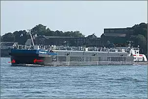

meinst du rechteckigen Öffnungen hinter dem Schriftzug ?
dort sin Poller zum Festmachen
Diese hier....
Hits:	138
Größe:	62,8 KB

wenn das Polizeiboot da rein wäre wäre auch der komplette aufbau Zelegt worden. Da Steht ja der Ober Teil schätzungsweise 2 m über

die Chemgas 22 ist ein Tankschubleichter für Flüssiggas neuerer Bauart. Die Anker sind nach den aktuellen Bauvorschriften in Ankertaschen untergebracht, eben um Schäden durch Aufreißen mit dem Anker an möglichen Unfallgegnern und am eigenen Schiff zu verhindern. So kriegt man das Schadensbild wohl nicht hin. Die durchgehende Schubschulter hätte wohl auch den Aufbau der WSP mehr in Mitleidenschaft gezogen. Die Öffnungen im Schanzkleid hinterm Schriftzug sind übrigens als Durchführung für die Koppeldrähte gedacht.
Eine Schadensursache durch Kollision mit dem Antrieb oder der Ruderanlage eines Schiffes ist auch kaum so zu erklären. Der Antrieb liegt beiden meisten Binnenschiffen weiter unterm Hinterschiff und ist im Tunnel so verbaut, das man da nicht von vorne her kommend nicht drankommt. Bei Auftreffen auf die Ruder, sähe der Schaden auch anders aus. Dann wäre das andere Schiff wohl auch nicht mehr so Fahrtauglich gewesen.
Was wohl möglich wäre ist ein auftreffen mit dem Heckanker. Dieser kann bei älteren Schiffen bestimmter Bauart auch schonmal seitlich versetzt unter dem Hinterschiff liegen. Ist aber auch nicht mehr häufig zu finden.
