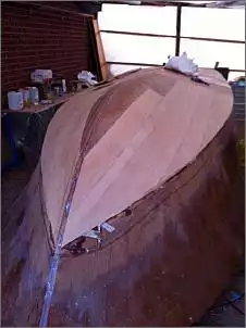

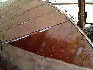

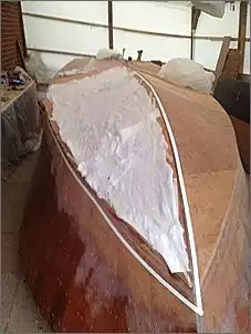

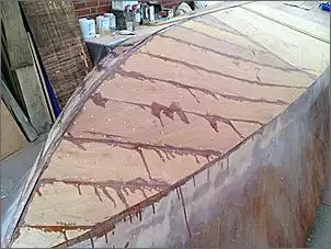

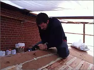

Zweite Lage verklebt...
Die Schrauben fliegen wieder raus ;)

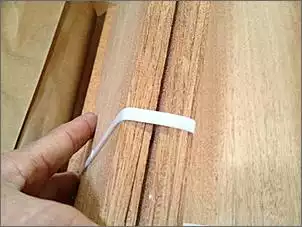

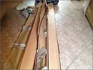

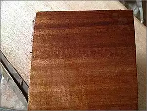

Furnier ist da...
Probe gebeizt und gelackt

Dritte Lage angepasst.
Bis dann Gruß Björn

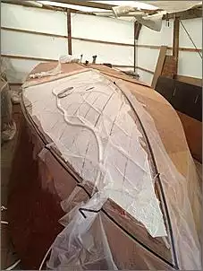

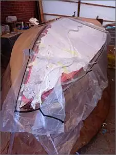

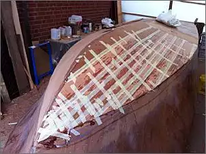

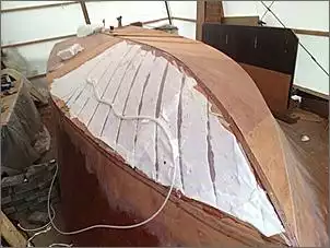

Moin, moin,
nach länger Zwangspause (Garten und Co. Man muss ja sehen, dass daheim die Stimmung nicht kippt ;) ).
Ich habe die dritte Lage im Bugbereich unter Vakkum verklebt.
Das klappte besser als gedacht .
Vorbereiten:
Hits:	332
Größe:	65,9 KB
Auftragen:
Hits:	316
Größe:	58,6 KB
Vlies drauf:
Hits:	301
Größe:	58,5 KB

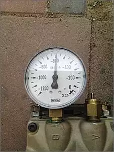

Vakkum ziehen:
Hits:	337
Größe:	72,0 KB
ID:	463296Klicken Sie auf die Grafik für eine größere Ansicht
Hits:	302
Größe:	81,8 KB
Auspacken:
Hits:	334
Größe:	67,4 KB
ID:	463299Klicken Sie auf die Grafik für eine größere Ansicht
Hits:	295
Größe:	68,5 KB
COOL!!!!!!!!!!!
Und noch mal auf der anderen Seite
Hits:	273
Größe:	44,2 KB
Jetzt weiß ich, wie es geht, das Furnier kann kommen
Hits:	302
Größe:	67,2 KB

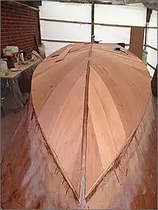

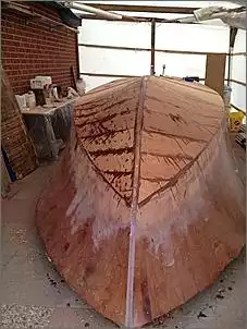

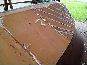

So, kaum zu glauben, aber ich habe mal wieder etwas weiter gemacht
Furnier aufgeklebt.
Vakuum ziehen:
Hits:	256
Größe:	48,9 KB
Hobeln:
Hits:	270
Größe:	53,5 KB
Hits:	270
Größe:	54,8 KB
Fertig
Hits:	299
Größe:	39,3 KB
Gruß Björn
  #207
Alt 14.10.2013, 18:55
Benutzerbild von Gonzogonzales
Gonzogonzales Gonzogonzales ist offline
Registriert seit: 18.06.2008
Beiträge: 326
496 Danke in 122 Beiträgen
Ups, falsche Foto...
Anbei das Vakuumbild
Hits:	276
Größe:	39,2 KB

Welches Mittel benutzt du, um die Plane abzudichten? (Muß ja auch rückstandsfrei wieder abgehen) Mit welchem Unterdruck hast du gearbeitet? Furnier vorher mit Klammern grob gesichert?
Gruß Peter
  #209
Alt 17.10.2013, 15:29
Beiträge: 326
Die Pumpe schafft 600mbar, das reicht bei meinem 3mm Furnier aus.
Ich nutzte das Vakuumdichtband von Timeout, geht ganz gut, dazu Lochfolie Wegebauvlies von der Genossenschaft und pe Folie zum Abdichten.
da es UW ist habe ich mit zwei Schrauben fixiert, die denn wieder raus geflogen sind.
die Bordwände werde ich Klammern.
Björn

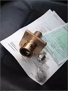

Post aus Übersee
Hits:	248
Größe:	21,9 KB

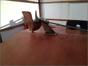

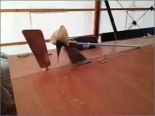

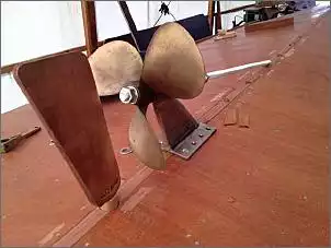

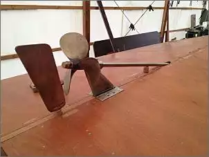

Und gleich mal einbauen
Hits:	266
Größe:	20,3 KB
ID:	521149Klicken Sie auf die Grafik für eine größere Ansicht
Hits:	259
Größe:	20,7 KB
ID:	521151Klicken Sie auf die Grafik für eine größere Ansicht
Hits:	260
Größe:	18,9 KB
Am WE geht es weiter...

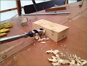

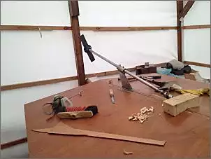

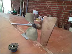

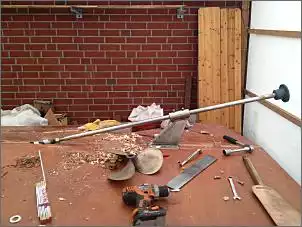

Loch für die Welle gebohrt, 3/4 h Handarbeit 😉
Hits:	268
Größe:	55,5 KB
Hits:	250
Größe:	74,5 KB
Hits:	277
Größe:	77,9 KB
Hits:	248
Größe:	55,1 KB
Hits:	252
Größe:	71,9 KB

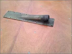

echt clever - wie machst Du den Beschlag für die Durchführung für die Welle?
Grüße Dietrich
Feinblechner können machen aus feinen Blechen feine Sachen.
Ich habe zu wenig Geld, um mir "billiges" Werkzeug kaufen zu können.
  #220
Alt 15.03.2014, 17:31
Benutzerbild von Speednimbus
Speednimbus Speednimbus ist offline
Registriert seit: 24.01.2009
Ort: Oedheim
Beiträge: 385
Rufzeichen oder MMSI: Speednimbus
1.048 Danke in 217 Beiträgen
Würde ich auch gerne wissen !
  #221
Alt 16.03.2014, 07:02
Beiträge: 326
Innen bekommt sie einen Bronzebeschlag, auf den dann auch auch die Stopfbuchse aufgesetzt wird (liegt schon in der Werkstatt).
Von außen will ich eine entsprechende Platte anfertigen, bin mir jedoch selbst noch nicht so ganz sicher, wenn es so weit ist, gibt es Fotos .
Schönen Sonntag

Habe ich schon, wird aber innenbords montiert.
Hits:	214
Größe:	66,0 KB
  #224
Alt 18.03.2014, 20:10
Benutzerbild von dampfspieler
Registriert seit: 11.07.2007
Ort: Neubrandenburg
Beiträge: 859
2.885 Danke in 664 Beiträgen
... wird aber innenbords montiert.
und wie verhinderst Du, dass Wasser ans Holz kommt? Die Stopfbuchse, die den Zutritt von Wasser verhindert sollte im "dicken Ende" sitzen und außen sein.
Irgendwie habe ich ein Verständnisproblem.
Grüße Dietrich
  #225
Alt 19.03.2014, 08:30
Beiträge: 326
Grüße Dietrich
Das verhindere ich nicht, es wir versiegelt, wie der restliche Rumpf auch.
Ich bin noch am überlegen, dort ein dünnwandiges VA Roh einzukleben...
Björn
