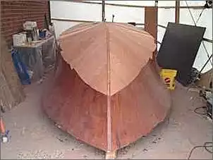

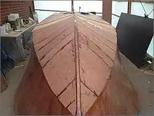

So, die ersten "Nüsterröhrchen" sind eingeklebt...
Ich habe zu ersten Mal den schnellen Härter von Behnke verwendet.
Wenn der schnell schreibt, dann meint er auch schnell! Dagegen kann man nicht arbeiten .😳
Erst stinkt es, dann raucht es, dann schmeißt man den Becher freiwillig weg 😜.
Sieht ein wenig geschmiert aus, da muss ich nochmal nachbessern.
Fotos folgen....

Anbei die Bilder...

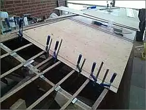

Weitere Platten sind geschäftet, Röhrchen sind verklebt....
Erste Platte ist angezeichnet....
Wie immer dauert alles länger als geplant... .

Dieses WE hatten wir bis 12°,
das mussten wir nutzen um evtl. das letzte Mal in diesem Jahr zu kleben.
Die hinteren Bodenplatten sind nun aufgeklebt, malwieder dank der Hilfe von Erich (vielen Dank), da ich mir vor 1 1/2 Wochen die linke Hand demoliert habe .
Bis dahin..

Ich habe einen Lieferanten für 3mm Furnier gefunden .
Aktueller Stand, der Rumpf ist bis zum Bug mit min. einer Lage beplankt.
Jetzt wird geschliffen und die zweite Lage aufgebracht .
Björn

Zweite Lage im Bugbereich wird angepasst...
Björn
