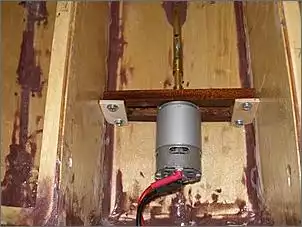

Danke für den Hinweis! Daran hätte ich nicht gedacht. Es sollte aber passen und es kommen auch noch Beilagscheiben dazu.
Hits:	163
Größe:	21,2 KB
Langsam werde ich zum Uhrmacher (zumindest für meine Verhältnisse)
Toppi, und jetzt fix ne Schablone aus Pappe um erstmal die innere Rumpfform zu haben...

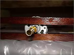

Hmmmm ... gingen 2 edle Leisten aus Mahagoni für die Befestigung auch durch (die Gewindelöcher sind hier oben und unten)? Ich überlege sonst schon mein Metalllineal zu zerschneiden, weil ich teilweise nur bis zu 3 mm "Fleisch" im Sperrholz hätte.
Hits:	160
Größe:	29,5 KB

Das mit den Leisten ist sicher hübsch, hält aber nix...bei deinem Kahn und dem Antrieb hält das nicht mal beim Testlauf...
fräs einfach nicht die ganze Länge der Lüftungsschlitze nach, dann bleibt mehr Fleisch...der Motor ist´n Blechbürsti, die sind Kummer gewohnt in Form von Wärme und sehr robust...

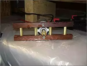

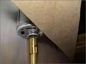

Moin Leute,
bei der Motorbefestigung habe ich mich, nachdem ich mich mit dem ausfransenden Sperrholz ärgern musste, für einen Mittelweg aus allen Vorschlägen und Gedanken entschieden
Hits:	167
Größe:	25,2 KB
Ein paar Sacklöcher gebohrt und demnächst wird es mit Epoxi verklebt. Es ist jetzt schon mehr als stabil und bietet der Kühlluft hoffentlich genug Freiraum. Diese (in meinen Augen etwas antiquierte aussehende Version) wird seitlich verschraubt und wenn es Schwierigkeiten gibt, kann ich sie immer noch ersetzen.

Ganz ehrlich?
Sieht total geil aus der Halter, und ist wie bei allem dein eigener Weg
Jetzt musste es nur noch schaffen den Halter so im Rumpf zu befestigen, dass der Wellenwinkel stimmt...
Edit: Das Boot ist n Mono 1 Wettbewerbsmodell, GPS sagt kurz vor 70 km/h aber ich fahr das nur privat auf´m Teich...

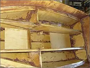

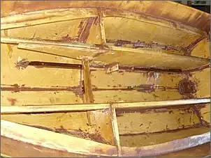

Gestern (vor der Feier) habe ich noch die Leisten für die Böden angeklebt und die Böden zugeschnitten. Hier sollte jetzt genug Platz für alle Einbauten sein
