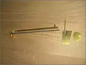

Das Ruder ist jetzt zugeschnitten und die Welle und das Stevenrohr auch. An den Enden der Wellen habe ich noch eine kleine Einkerbung gemacht, damit sich kein Teil verabschiedet, wenn die Wurmschraube im Inneren nur locker wird. Beim Stevenrohr habe ich nicht berücksichtigt, dass an beiden Enden ein kleineres Rohr eingeklebt oder eingepresst ist. Das hat einen kleineren Durchmesser und dient zur Lagerung, bzw. offensichtlich auch dazu, dass das eingepresste Fett im Rohr bleibt. Beim Abschneiden von einem Ende ist dieses kleine Teil (Pressbuchse?) natürlich entfallen - werde morgen beim Bastelladen schauen, ob ich 10 mm davon mit dem entsprechendem Durchmesser bekomme und einkleben kann.

habe jetzt ein Röhrchen besorgt, das ich gekürzt (10 mm) habe und in das Stevenrohr eingeklebt. Jetzt passt es wieder und ich kann anfangen, Löcher in den Rumpf zu machen.
Gestern hatte ich schon versucht die Buchse aus dem abgeschnittenen Teil zu bekommen, ging aber nicht raus. Also habe ich es auf die glühende Herdplatte gelegt, in der Hoffnung, dass sich ein eventueller Klebstoff löst. Darauf hin hat die ganze Wohnung bestialisch gestunken , die Buchse wollte aber trotzdem nicht raus. Letztendlich hat das Messing auch nicht mehr wie Messing ausgesehen, weshalb ich diesen Teil nicht mehr verwenden wollte.
Jan -- ich denke Torsten hat gemeint, dass ich vom Stevenrohr noch einen Teil (in der Länge des Restes mit der Buchse) hätte wegschneiden können , dann ein Rohr drüber, Rest mit Buchse hinein und fertig. Dann hätte ich wieder die gewünschte Länge gehabt. Das wäre meine 2. Wahl (siehe auch oben) gewesen. Jetzt ist es m.E. recht sauber und es passt wieder.

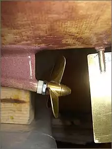

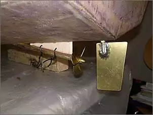

Der nächste Schritt ist vollbracht:
Zuerst habe ich das Loch für die Ruderwelle und das Stevenrohr gebohrt. Bei beiden Löchern war die Dremel wieder das ultimative Helferchen.
Dann habe ich die Befestigung für das Stevenrohr mit Superkleber angeheftet
Hits:	139
Größe:	22,9 KB
und immer wieder mit der Welle und dem Propeller geschaut, dass später alles passt
Hits:	138
Größe:	17,5 KB
Weiter ging es mit dem angedickten Epoxi - und zwar ohne zu sparen
Hits:	141
Größe:	37,3 KB
Auf der Außenseite ist das Stevenrohr mit der Halterung verklebt (ich hoffe wirklich, dass das Epoxi und das Messing eine gute Verbindung eingehen ?!?! )
Hits:	138
Größe:	25,4 KB
Und zuletzt alles ausgerichtet
Hits:	138
Größe:	26,6 KB
Wenn das alles trocken ist, geht es mit der Außenseite weiter.
Jan -- heute war noch nichts da, spätestens aber am Montag sollte es bei mir liegen.
Mit sonnigen Grüßen,
Clemens

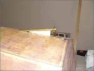

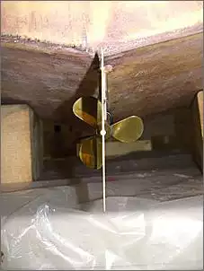

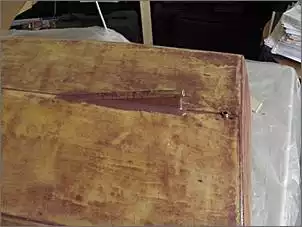

Gestern habe ich noch die Außenseite des Stevenrohrs verklebt und den Rumpf komplett gespachtelt
Hits:	106
Größe:	27,8 KB
Morgen sollte es durchgetrocknet sein, sodass ich wieder schleifen kann.

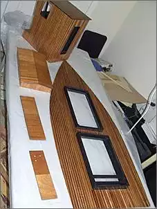

Die Decks- und Aufbauteile sind jetzt auch 1 x mit Epoxi bepinselt worden. Das Ergebnis gefällt mir gut, auch wie sich das Mahagoni verdunkelt hat
Hits:	103
Größe:	37,0 KB

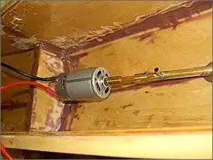

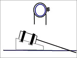

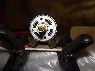

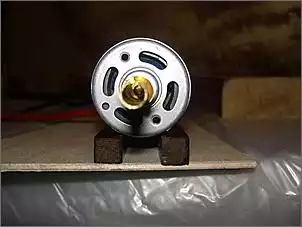

Eine Frage hätte ich an Euch bzgl. der Motorbefestigung. Glen-L schlägt vor, den Motor stirnseitig durch eine Platte zu verschrauben. Das wäre relativ einfach, gefällt mir aber absolut nicht, weil ich die Kühlufteinlässe am Motor verdecken würde. Der nette Onkel aus dem Modellbauladen hat vorgeschlagen, 2 Leisten (in einem Abstand von ca. 20 mm) parallel zur Motorachse in den Rumpf zu kleben und den Motor mit 2 Schlauchschellen darauf zu befestigen. Er meinte, dass er das meistens so macht. Was sagt Ihr? Hier ist ein Foto auf dem ich das Kardangelenk durch ein Stück Rohr ersetzt habe
Hits:	104
Größe:	31,1 KB

das Verschrauben an der Stirnseite ist gängig. Du kannst ja in das Brett deckende Lüftungsöffnen machen.
Das mit den Leisten und den Schellen habe ich auch schon gesehen. Scheint also auch zu funktionieren.

Warum befestigst du den Motor nicht mit einer Schlauchschelle?

Geil!!!!

Wenn ich noch Löcher in das Brett machen würde, hätte ich Angst, dass fast kein Material mehr über bleibt (siehe obiges Foto). Waren die Leisten, die Du gesehen hast einfach waagerecht und der Motor hat nur auf den Ecken gesessen oder waren sie radial? Ein weiterer Vorteil bei den Leisten wäre, dass man den Motor in Längsrichtung verschieben kann.

Würde ich ja gerne mit Schlauchschellen machen, der Motor schwebt aber momentan ca. 30 mm in der Luft.
Na das ist doch gut, dann hast du Platz für ein Holzklötzchen wo du die Schlauchschelle durchfädeln kannst.
Ps: oder du nimmst eine Rohrschelle, die kannst direkt auf den Rumpf schrauben und die Motorlüftung ist i.O.

Reicht der Abstand zwischen Propellerflügel und Rumpf?
  #199
Alt 24.09.2010, 22:16
Benutzerbild von Raccoonhotel
Registriert seit: 03.07.2006
Ort: Friedeburg
Beiträge: 3.369
Boot: Polaris Alpha
so zB:
Hits:	101
Größe:	15,6 KB
ist aber nur eine fix zusammengeschusterte Skizze!
Geht auch mit stabilen Kabelbindern.
Liebe Grüße
Jan
Naja, die Frage für mich ist jetzt nur noch, ob die Leisten so
Hits:	99
Größe:	23,7 KB
oder so
Hits:	99
Größe:	24,9 KB
angeordnet sein sollten. Die 1. Version ist natürlich einfacher zu bauen.
Ich hoffe!!! Ca. 4/5 mm
